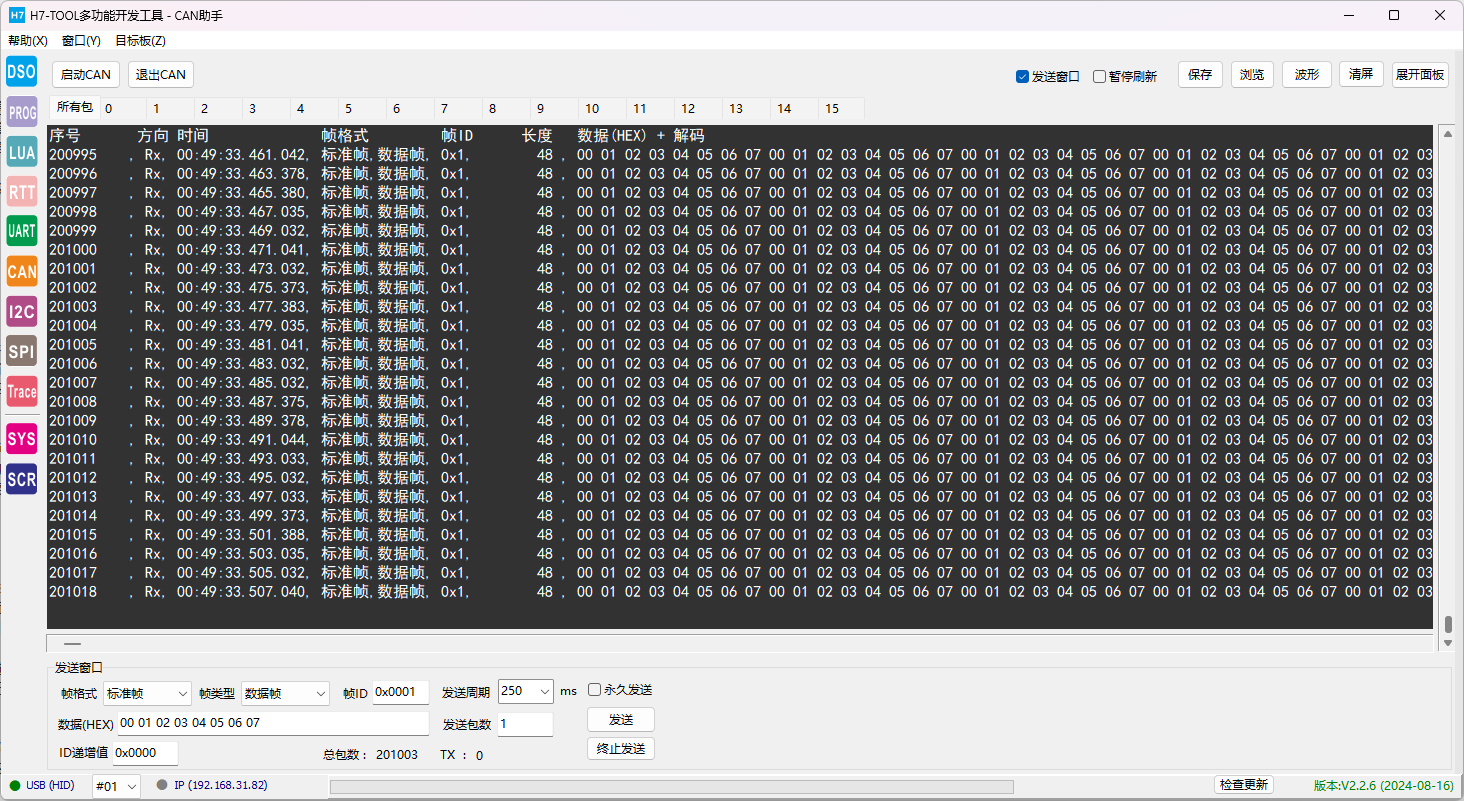

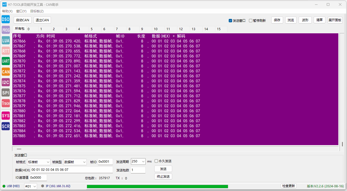

初步思路是检测1秒的时间内,空闲状态的时间,从而得到负载情况时间。
空闲百分比(正式版将整合到CAN界面里面,当前是简单的打印输出)
1443
1512
1512

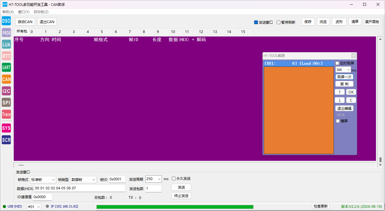

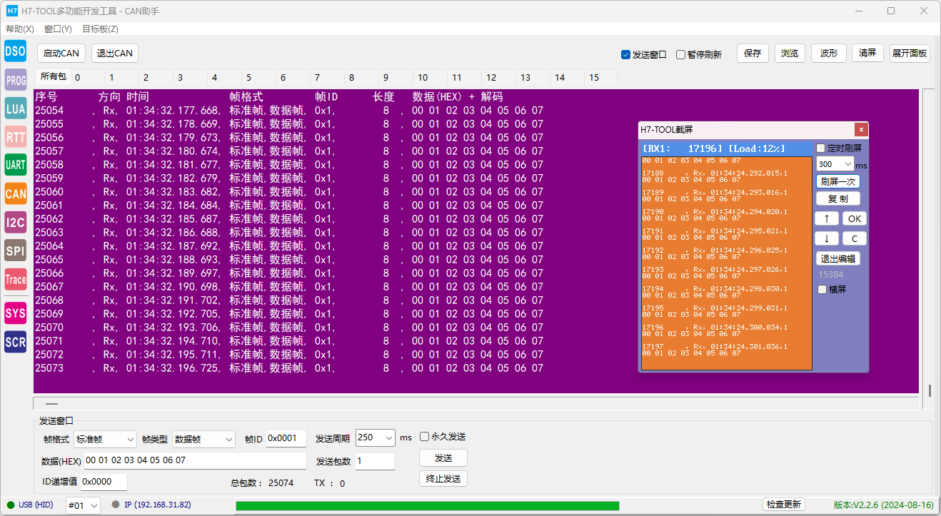

CAN负载率(CAN bus load rate)是指在单位时间内,CAN总线上实际传输的位数与理论上可以传输的位数的比值。简单来说,它表示总线的实际数据传输速率与总线带宽的占比
初步做了个效果展示,将其展示到LCD显示屏顶栏
动态:
116229
 楼主| 发表于 2024-9-23 00:52:37 | 显示全部楼层
白天将几款脱机烧录芯片测试验证完毕后,开始将CANFD的错位状态信息也添加到LCD页面,这样更直观些。
