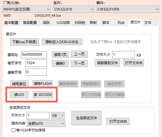

测试时发现这款芯片需要先使用读 IDCODE 后执行读UID才有反应,
于是在lib的InitUnderReset()中 增加了ReadDeviceID(),
发现读取到的和软件上按钮读取的不一致
读UID
读UID
软件:
core_id = 0x0BC11477
UID Address = 0x001007B0, Length = 10
uid1 = 3B 00 C8 00 0E 48 74 10 0C 80
lib打印为乱码
根据已有的CW32L031 配置文件 改写成L010的配置文件
尝试烧录提示
InitUnderReset() none
0:/H7-TOOL/Programmer/Device/WHXY/Lib/CW32L010_Lib.lua:48: bad argument #2 to 'format' (number expected, got nil)
.NVIC_CPUID = 410CC601, Cortex-M0+ r0p1
error:02 target_flash_init(FLM_FNC_ERASE)
FlashCW32L010_TEST_FLM.zip
5.64 KB, 下载次数: 0

 楼主| 发表于 2024-9-26 12:06:10 | 显示全部楼层
单路模式
开始烧录...
单路烧录
WHXY(武汉芯源)        CW32L010        CW32L010F8
SWCLK时钟延迟:         0
TVCC电压: 3.267V   TVCC电流:3mA
复位模式 = 0
出错立即中止 = 1
FLM : 0:/H7-TOOL/Programmer/Device/WHXY/CW32L010/FLM/FlashCW32L010_TEST.FLM
Data: DR203.hex_1.bin
Addr: 0x00000000, cfg = 1
FLM memory Infomation :
  algo file : 0:/H7-TOOL/Programmer/Device/WHXY/CW32L010/FLM/FlashCW32L010_TEST.FLM
  AlgoRamAddr = 0x20000000
  AlgoRamSize = 0x1000
  ----Device Info------------------------
  Version & Architecture : 0x0101
  Device Name : CW32L010
  Device Type : 1
  Device Addr : 0x00000000
  Device Size : 64KB (0x10000)
  Page Size   : 512B
  Reserved    : 0x00000000
  Erased Content : 0xFF
  Program Page TimeOut   : 100
  Erase Sector TimeOut   : 3000
  Erase Sector Size      : 00000000, 0KB (0x200)
  ----Algo function offset ---------------
  Load Offset : 0x00000034
  Load Size   : 0x00000258
  FlashDevice : 0x0000028C
  Init        : 0x00000009
  UnInit      : 0x0000007F
  BlankCheck  : 0x00000000
  EraseChip   : 0x00000147
  EraseSector : 0x000000E9
  ProgramPage : 0x00000195
  Verify      : 0x000001FB
  CaculCRC32  : 0x00000000
  GetSN       : 0x00000000
  ----Algo RAM Info---------------------------
  algo ram address   : 0x20000000
  algo size          : 0x00000290
  buffer address     : 0x20000290
  buffer size        : 0x00000200
  breakpoint addres  : 0x20000001
  static base adress : 0x20000490
  stack pointer      : 0x20001000
  Init        : 0x20000041
  UnInit      : 0x200000B7
  EraseChip   : 0x2000017F
  EraseSector : 0x20000121
  ProgramPage : 0x200001CD
  Verify      : 0x20000233
..Device Name = ; ?Ht
 楼主| 发表于 2024-9-26 12:06:33 | 显示全部楼层
lib:
-- 文件名 : CW32L031_Lib.lua
-- 版  本 : V1.0  2022-08-01
-- 说  明 :
--【F1】复位期间执行的函数. 目的:debug期间冻结看门狗时钟,低功耗模式启动HCLK和FCLK
function InitUnderReset(void)
  -- local str = "error"
        print("InitUnderReset() none")
        ReadDeviceID() --  F460 不适用
        return "OK"
        -- if (pg_write32(0xE000EDF0, 0xA05F0001) == 0) then
                -- goto quit_err
        -- end
        -- if (pg_write32(0xE0042004, 0x00000307) == 0) then
                -- goto quit_err
        -- end
        -- if (ReadDeviceID() ~= 0) then
                -- goto quit_err
        -- end
-- ::quit_ok::
        -- str = "OK"
-- ::quit_err::
        -- print(str)
--        return str
end
--读芯片ID
function ReadDeviceID(void)
        local str
        local err = 0
        local j
        local ch_num = 10
        g_DevID = {pg_read_mem(0x001007B0, 10)} --全局变量g_DevID[]
        str = "..Device Name = "
        for j = 1, ch_num, 1 do
                str = str..string.format("%s ", g_DevID[j + 1])
        end
        print(str)
        return err
end
---------------------------结束-----------------------------------

发表于 2024-9-26 12:33:12 | 显示全部楼层
这个是执行擦除失败了,得我们这边调试添加了。
楼主方便的话,可以发裸片或者测试板子给我们(如果是测试板子,添加完毕后会返还),我们免费添加。
 楼主| 发表于 2024-9-26 13:44:35 | 显示全部楼层
可以的, 请问收货地址

发表于 2024-9-30 01:10:03 | 显示全部楼层
已经添加支持
2024-09-28 脱机烧录新增芯片CW32L010系列
https://www.armbbs.cn/forum.php? ... 5926&fromuid=58
