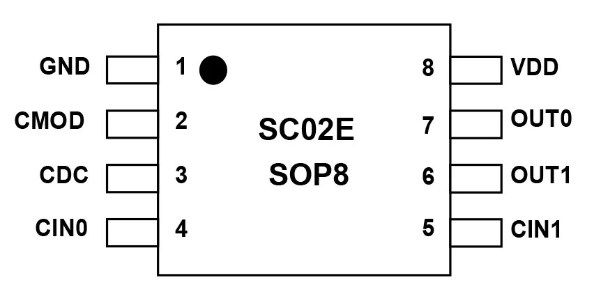

03封装<<<<
采用SOP8封装
SC02E封装简图

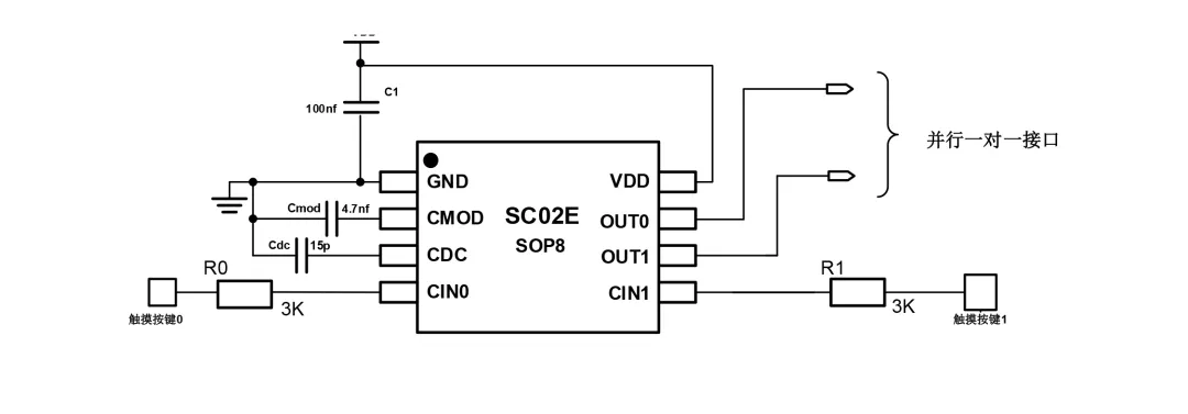

01应用电路<<<<
应用电路图
注:
Cmod: 电荷收集电容, 通常取值范围在1nf~10nf,典型值是4.7nf
Cdc: 灵敏度电容,取值范围是最小5pf,最大100pf, 电容取值越小,灵敏度越高
OUT0~OUT1输出引脚内部集成10K的上拉电阻,可以直接与单片机连接,无需再接上拉

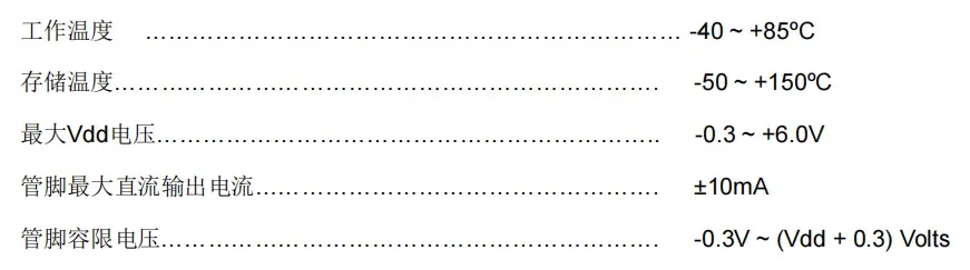

01额定值<<<<
注意: 超出上述值可能导致芯片永久损坏

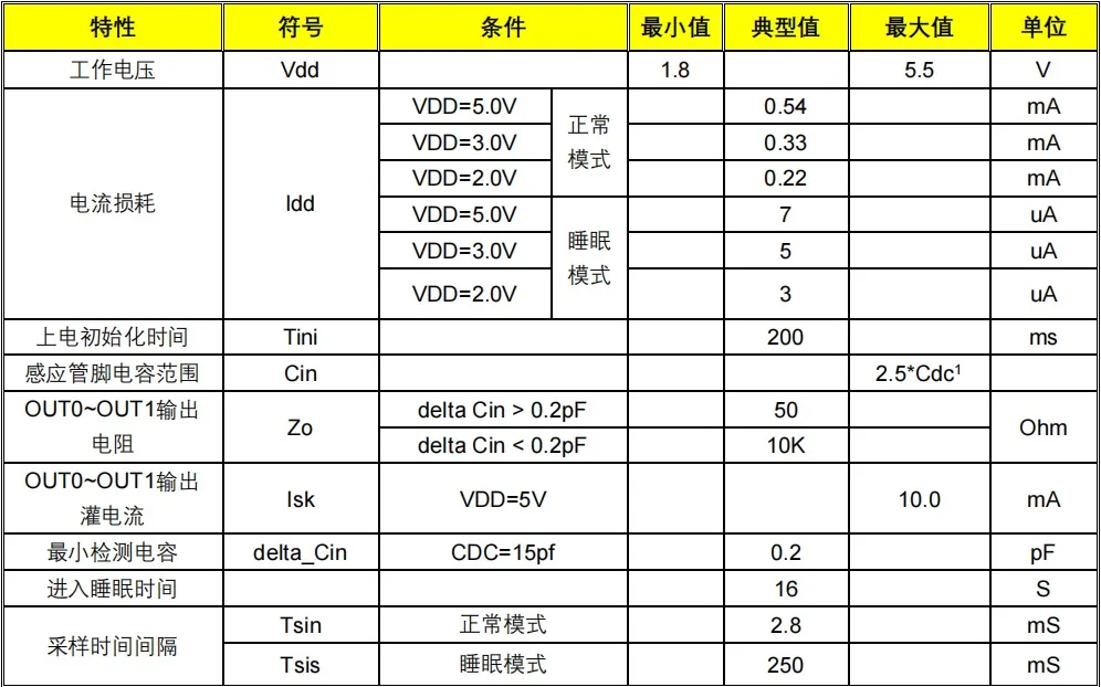

02电气特性<<<<
电气参数图 TA = 25℃
注:
1 如果感应管脚寄生电容超过2.5倍的Cdc电容,芯片不能正常工作(绝大多数情况无需考虑这个限制)
