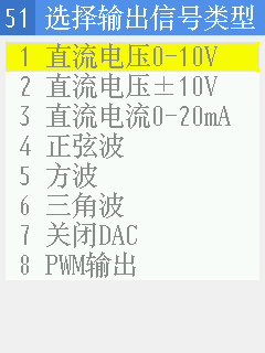

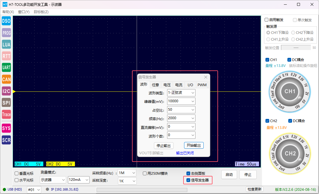

信号发生器,0-20mA输出和微型数控电源,可以在上位机端设置,也可以显示屏端设置
详细使用说明可以看在线或者离线操作说明手册:https://www.armbbs.cn/forum.php?mod=viewthread&tid=95373
建议优先熟悉下,特别是对应的信号发生器和0-20mA输出引脚。
1、上位机端设置
2、显示屏端设置

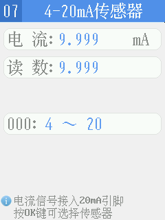

使用另外一个TOOL的4-20mA输入采集,实际电流效果:
使用台式万用表测量实际值

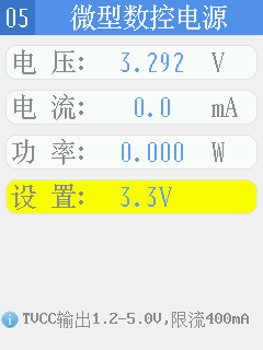

3、TVCC微型数控电源
函数write_tvcc_dac(参数1)
参数1:用于设置TVCC的DAC值,范围0 -127
函数write_tvcc_volt(参数1)
参数1:用于设置TVCC的电压,单位mV,范围1.2V - 5.0V,即1200mV - 5000mV
举例:
推荐使用函数write_tvcc_volt设置电压值,比如设置输出3.3V,那么就是write_tvcc_volt(3300)

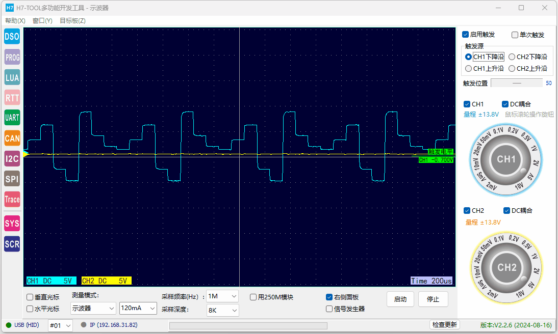

函数lua_DacWaveStop()
无形参和返回值,直接调用即可,用于停止信号发生器输出。
函数lua_DacWaveStart(参数1, 参数2, 参数3)
参数1:波形数据缓冲
注意这个缓冲是每两个字节组成一个DAC值,值得范围是0-4095,  并且数值是以字符串形式填写才行,为了方便大家使用,需要使用函数dac_volt2dac做转换即可。
参数2:是输出一个波形数据点的速度
参数3:0表示无限输出,1表示输出一次。

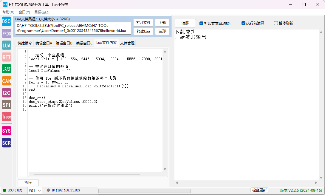

举例:
比如周期性输出8个数值的波形,1123mV,  556mV, 2445mV,  5334mV,  -3334mV,  -5556mV,,  7890mV,  3231mV。
代码实现如下:
[Lua] 纯文本查看 复制代码
-- 定义一个空数组
local Volt = {1123, 556, 2445,  5334, -3334,  -5556,  7890, 3231}
-- 定义要赋值的数值
local DacValues = ""
-- 使用 for 循环将数值赋值给数组的每个成员
for i = 1, #Volt do
    DacValues = DacValues..dac_volt2dac(Volt[i])
end
dac_on()
dac_wave_start(DacValues,10000,0)
print("开始波形输出")
动态效果:
