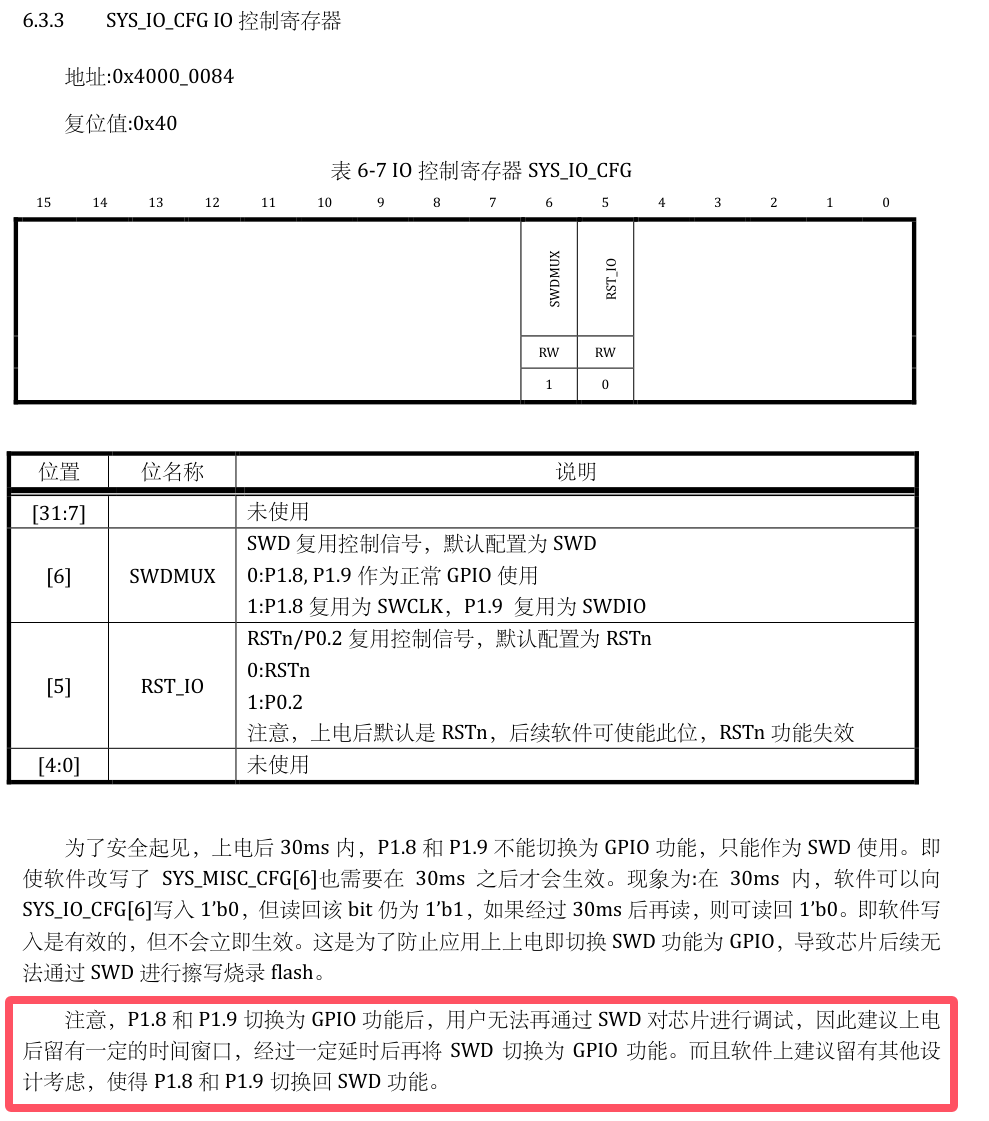

    // 向SYS_IO_CFG寄存器的第6位写入0,开启复用功能
        SYS_WR_PROTECT = 0x7a83;
        SYS_IO_CFG &= ~BIT6;      /*SWD复用普通GPIO*/

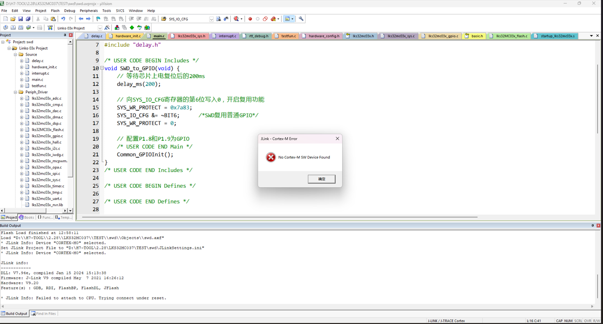

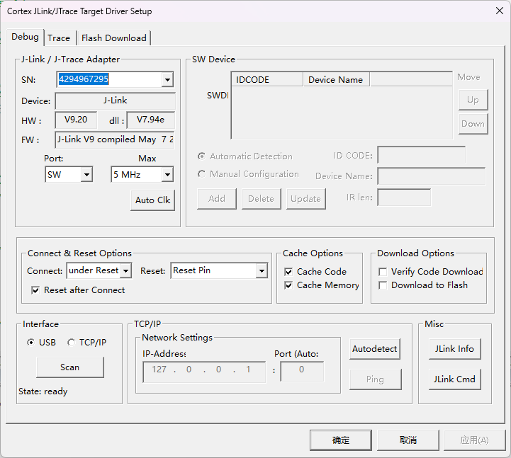

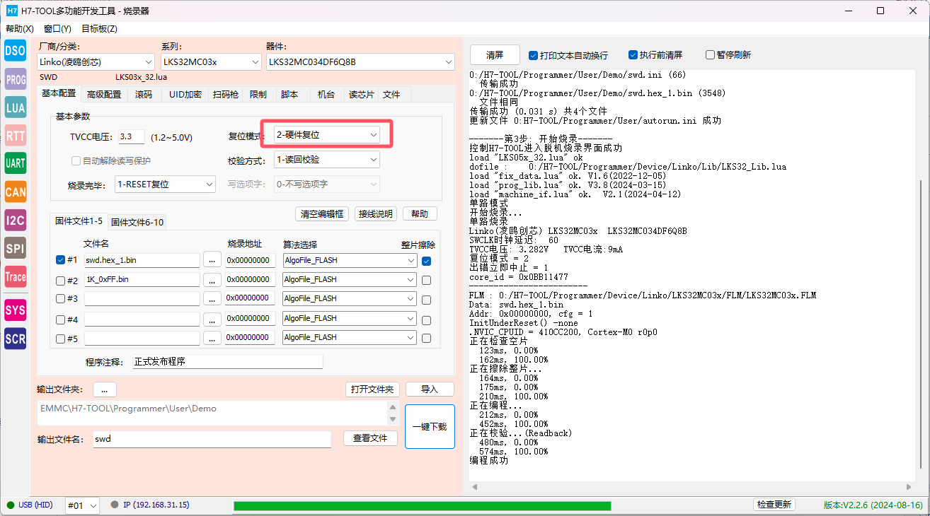

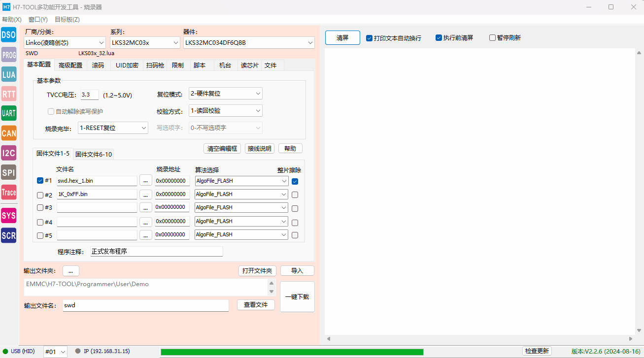

3、配置后,确实如官方文件所说,任何LINK都无法使用MDK和IAR下载了,即使接上硬件复位并且配置使用硬件复位引脚也无法解决,比如jlink下载,效果如下:

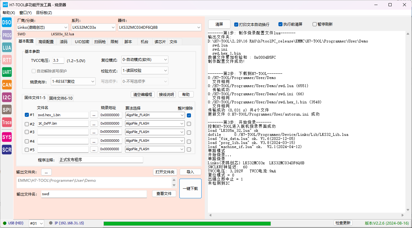

4、使用我们H7-TOOL测试
复用后,TOOL的默认配置会提示芯片不存在
(1)解决办法1:接硬件复位,并且这里选择硬件复位,可以反复烧录,烧录的程序是100ms复位的固件

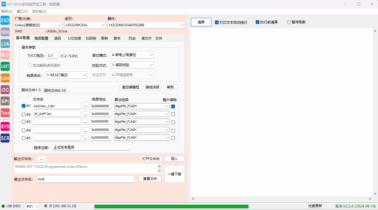

动态效果

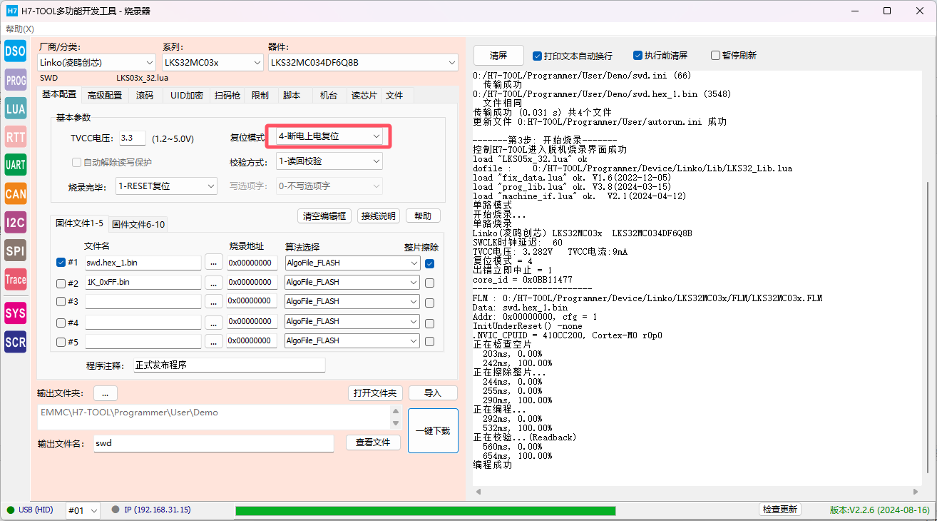

(2)解决办法2:不接硬件复位,这里选择断上电复位,也可以解决
动态效果

如果复位脚引出来,是不是可以在复位的状态下,通过swd接口连接芯片再操作?
程序里如果复位后有个100ms的延时再将swd配置成IO,应该是swd接口可以在复位的100ms内连上的啊
115992
 楼主| 发表于 2024-10-25 09:53:54 | 显示全部楼层
程序里如果复位后有个100ms的 ...
是的,通过硬件复位可以控制硬件复位后,立即访问。没有硬件复位,没法控制在100ms内访问。
还有解决方法就是帖子里面提到的断电复位,这个也是可以的,上电复位后,控制在100ms内立即访问控制,很多家的芯片这么解决都没问题。我的LKS32板子还没到,到了准备写个程序测试下。
