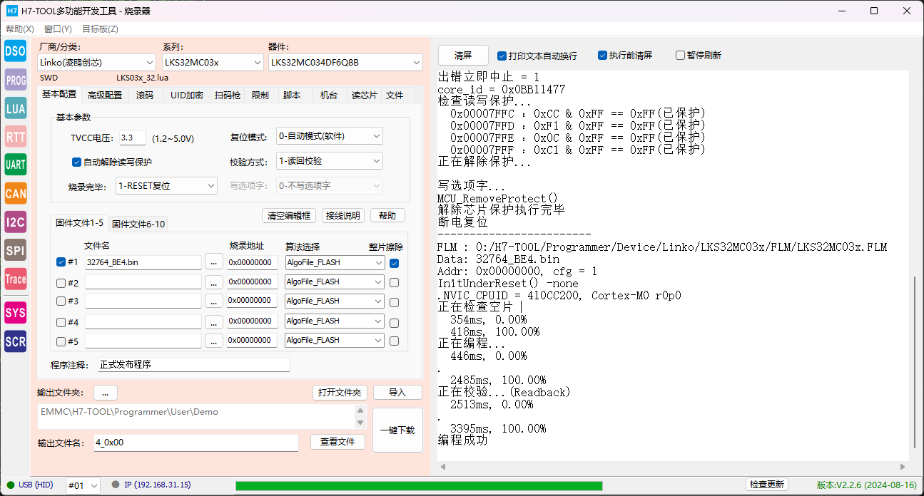

说明:
很多IC厂家仅发布了内部Flash算法文件,并没有提供读写保护算法文件,也就是选项字节算法文件,需要我们制作。
实际上当前已经发布的TOOL版本,已经自制很多了。但是依然有些厂家还没自制,所以陆续开始为这些厂家提供读写保护支持。
近期已经自制了STM32H7全系列,N32G003,N32G031,  STM32U5全系列,这次为凌鸥LKS32MC03x提供Flash保护支持。
实现效果:
从2.27版本开始将正式带此支持,支持解除和使能。这款芯片没有选项字节的概念,是通过Flash末尾的4字节来解除和使能。
解除保护已经在TOOL上位机集成:

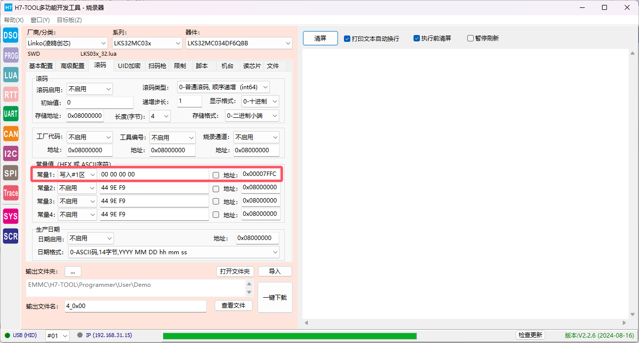

写保护的时候,大家可以TOOL的滚码常量功能,将Flash末尾设置非0xFFFF FFFF数值即可,比如我这里使用的32KB容量Flash,设置地址0x0000 7FFC为0x0000 0000,就可以使能保护

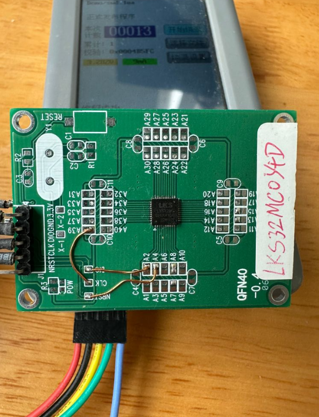

实现代码和原理
通过H7-TOOL的LUA小程序就可以方便的实现保护解除,不需要自制算法文件。
对应的代码如下,这个不需要用户去管,已经封装到TOOL里面了,这里给大家分享是方便大家了解:
