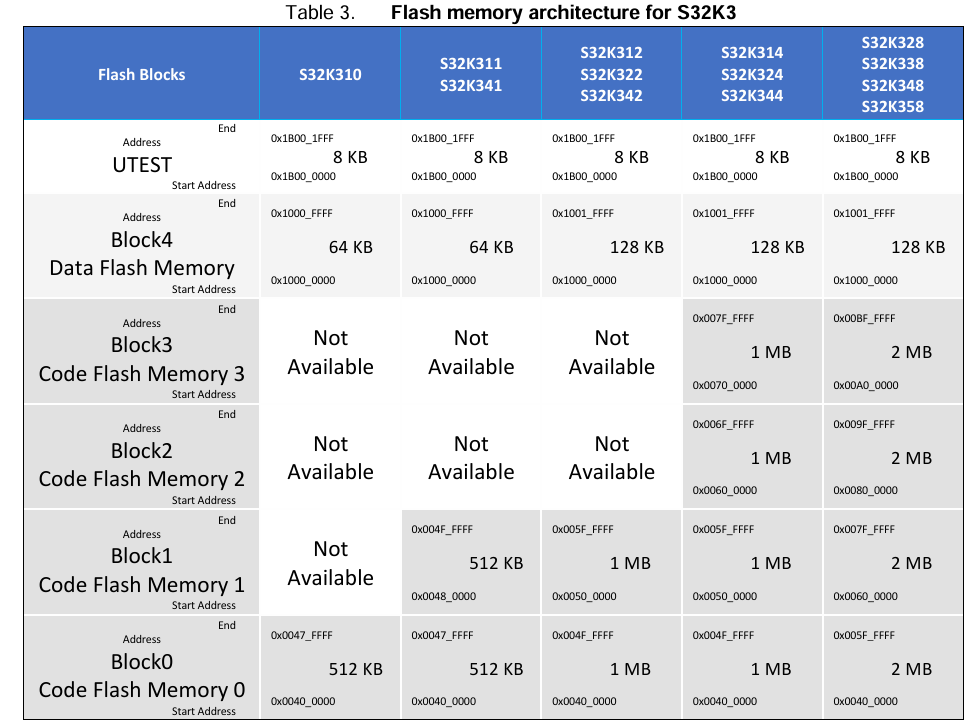

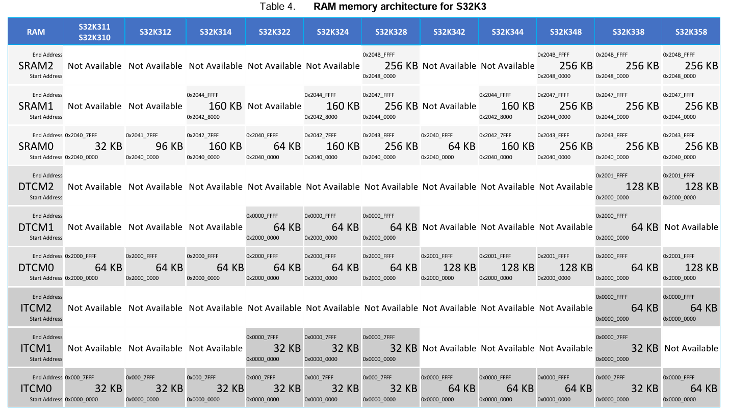

[脱机烧录] S32K3全系列的Flash和RAM分配
115992
发表于 2024-11-11 09:51:04 | 显示全部楼层 |阅读模式
S32K3MemoriesGuide.pdf (636.04 KB, 下载次数: 12)
