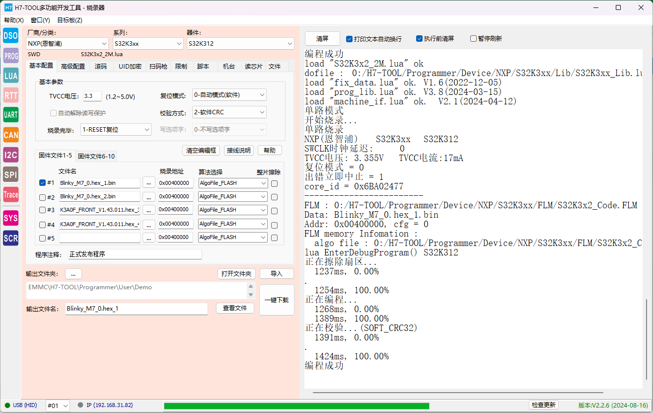

【前言】
上周连续作战4天4夜,终于解决H7-TOOL脱机烧录NXP汽车级M7芯片S32K312烧录问题,给了极大的信心,所以趁热打铁,手感还在,准备2.27固件发布前,死磕一直未解决的CYT4B脱机烧录,这也是个老大难。

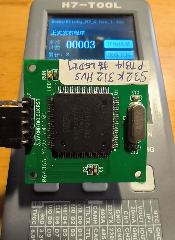

之前验证添加的S32K344,以为S32K312也是一样的,就直接添加到TOOL里面了,谁知有问题。S32K系列套路太多了,各个芯片都有区别。快赶上之前研究RP2040的脱机烧录了,先是无法进入调试状态,然后又无法擦除,解决后擦除后,编程又不行了,编程失败这块直接研究了2两天,连续搞了4天才搞定。
网上卖S32K312的板子都比较贵,干脆我们自己做了个核心板方便测试
【死磕CYT4B】

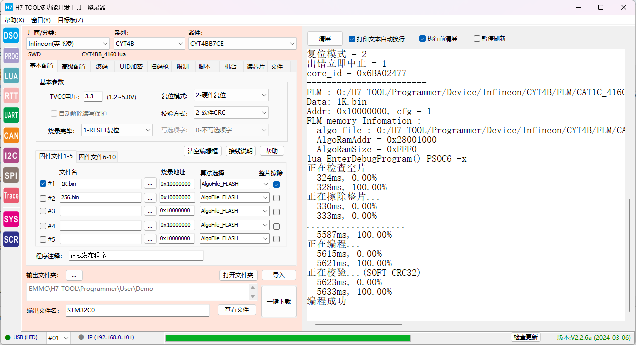

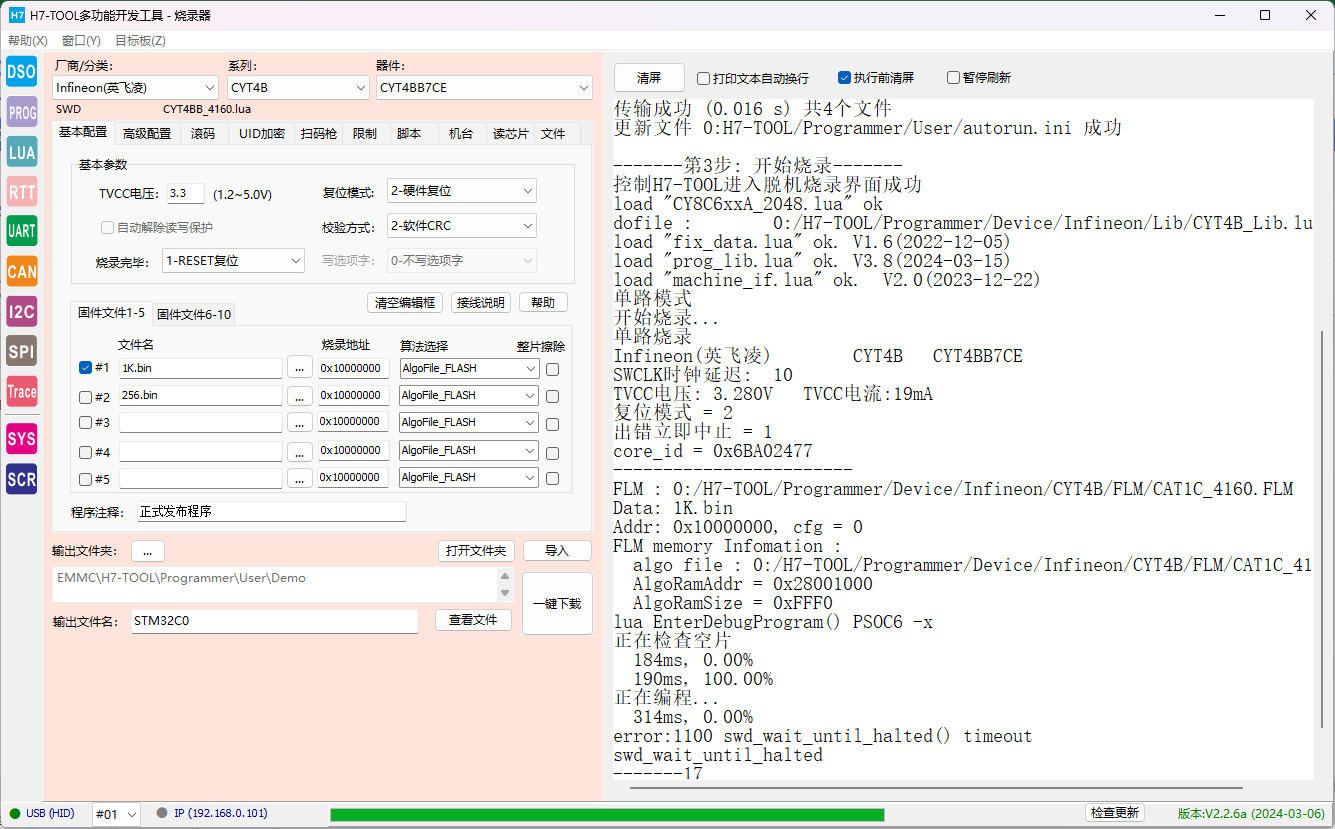

之前买了两个板子,都锁死了,血亏400块。英飞凌的汽车级芯片不便宜,自己做板子,成本也不低。这个芯片是双M7 + M0三核。
所以又买了两个板子,这次非常小心,比较激进的测试方法先不使用了。由于和S32K差不多,也是汽车级的,有些地方现象类似,解决方案也类似,前几天解决S32K312的M7内核调试问题确实给了极大的帮助,这次连续折腾了两天,终于可以擦除了,但编程还不行
今天折腾了一天,依然是卡在编程上没有进展。凌晨了,不能畏手畏脚了,来点激进的测方法,竟然编程成功了,太不容易了。
2024-11-21凌晨发帖纪念
NXP和英飞凌的这几款汽车级芯片太折腾了,弯弯绕太多,今年搞脱机烧录锁死了太多板子,还专挑贵的板子锁。
最重要的一点是,这些汽车级IC厂家都喜欢在自家的IDE上做全面支持,MDK下支持贼差,连个例子都没有,调试都没法调试,真是硬着头皮上。
