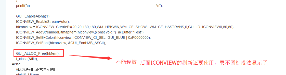

eric2013 你好, 你有ICONVIEW_AddStreamedBitmapItem的测试代码吗?我试了下,没成功。图片没显示出来,文字显示没问题。

今天又试了几种方法,发现要先把图片转成*dta,然后再把数据拷出来放到一个C文件,这样就可以显示出来。但如果直接把*.dta文件放到SD卡直接读进来就显示不了,通过串口打印读回来的文件数据没错。可能是由于读回来的Buffer是指针类型,ICONVIEW_AddStreamedBitmapItem无法计算数据大小,所以显示不了。

eric2013 你好,
  我现在把我的测试程序贴上来,有时间麻烦帮我看一下,为什么我的方法一显示不了,通过串口打印出来的数据是一样的。
static const uint8_t _acImage_0[] =
    //This is the data from png to dta.
    //我把dta里面的数据Copy出来,放到这里,显示的和BMP32差不多。
void Iconview_Test(void)
#ifdef ICONVIEW_TEST_WAY_1
    //此方法没有图片显示。
    uint16_t iLoop;
    FRESULT result;
    GUI_HMEM hMem;
    //char *_acBuffer;
    uint8_t *_acBuffer;
    WM_HWIN hIconview;
    hMem = GUI_ALLOC_AllocZero(150000);
    _acBuffer = GUI_ALLOC_h2p(hMem);
    result = f_open(&file, "test.dta", FA_OPEN_EXISTING|FA_READ|FA_OPEN_ALWAYS);
    if(result != FR_OK)
        return;
    result = f_read(&file,_acBuffer,file.fsize,&BytesRead);
    if(result != FR_OK)
        return;
    WM_SetDesktopColor(GUI_GREEN);
    printf("\\n==============================================================\\n");
    for(iLoop = 0; iLoop < file.fsize;iLoop++)
        printf("%02X ",_acBuffer[iLoop]);
        if((iLoop + 1)%16 == 0)
            printf("\\n");
    GUI_EnableAlpha(1);
    ICONVIEW_EnableStreamAuto();
    hIconview = ICONVIEW_CreateEx(20,20,180,180,WM_HBKWIN,WM_CF_SHOW | WM_CF_HASTRANS,0,GUI_ID_ICONVIEW0,80,80);
    ICONVIEW_AddStreamedBitmapItem(hIconview,(const void *)_acBuffer,"Test");
    ICONVIEW_SetBkColor(hIconview, ICONVIEW_CI_SEL, GUI_BLUE | 0xF0000000);
    ICONVIEW_SetFont(hIconview, &GUI_Font13B_ASCII);
    GUI_ALLOC_Free(hMem);
    f_close(&file);

注意,SD卡方式时,流位图的动态内存不能释放掉,ICONVIEW要一直使用的。

非常感谢eric2013抽时间帮忙,不释放内存确实可以显示出图片来,那什么时候释放内存会比较合适呢?

huangbbb2010:非常感谢eric2013抽时间帮忙,不释放内存确实可以显示出图片来,那什么时候释放内存会比较合适呢? (2015-10-28 09:47)
你的这种情况貌似不太适合释放掉,释放掉后,再回到ICONVIEW界面后还得重新添加流位图。
