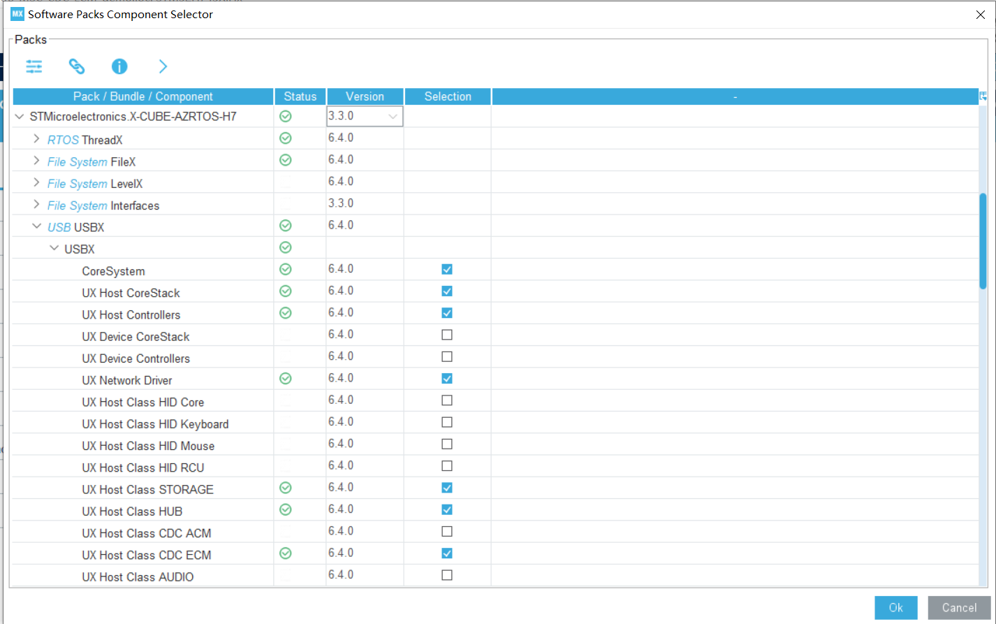

CubeMX里勾选所需的组件,生成即可。
因为我买的板子上通过FE1.1S拓展出来4个USB_HOST,所以我这里额外勾选一个HOST USB HUB。
勾选HOST MSC是为了测试共存性。

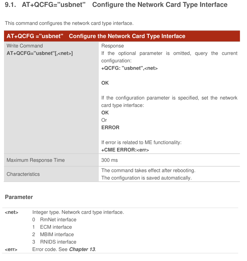

先将EC20的USB设置成ECM模式
即AT+QCFG: "usbnet",1
