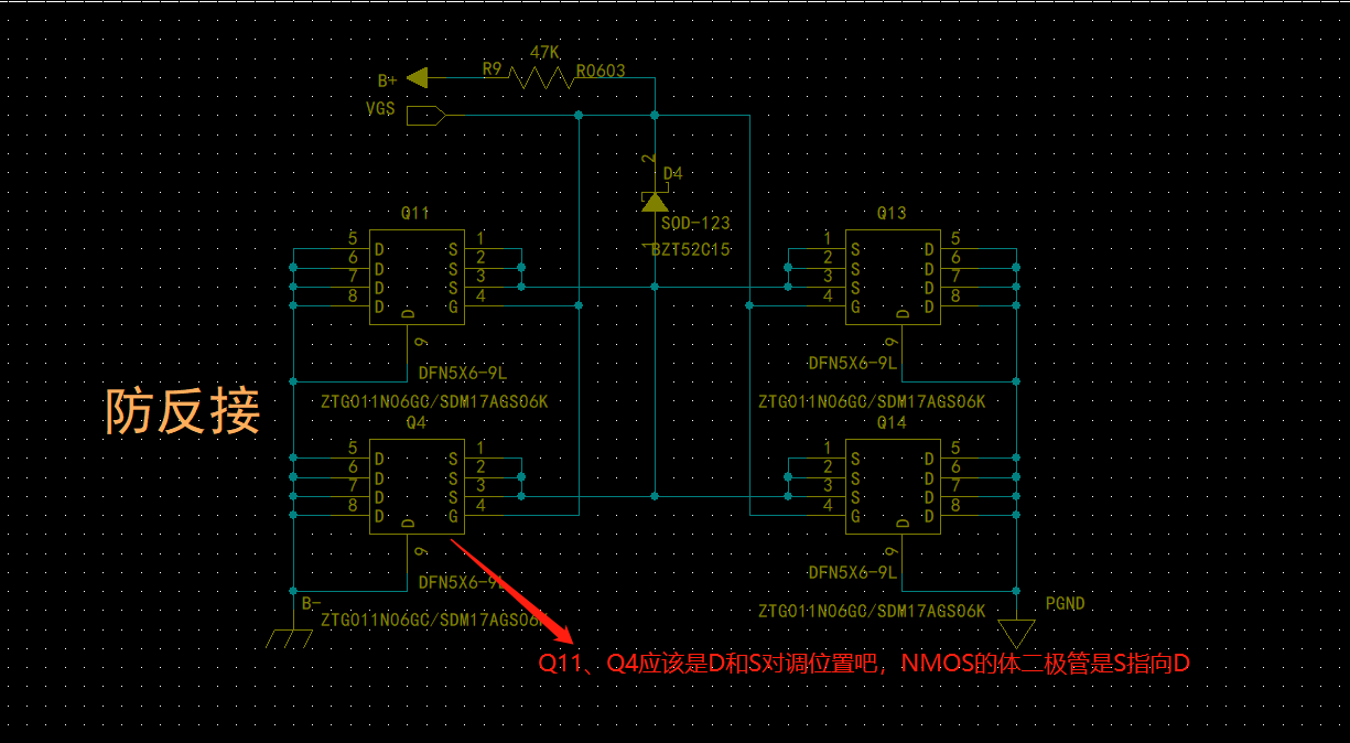

NMOS防反接电路,这里左边的D和S应该对调才对吧?

NMOS防反接电路,这里左边的MOS  D和S应该对调才对吧?

发表于 2024-11-27 16:29:09 | 显示全部楼层
图纸是对的。 反接的时候,B-那个变成B+,Mos的D的电压大于S,正好断开。

 楼主| 发表于 2024-11-27 16:58:50 | 显示全部楼层
那右边那两个MOS 呢  Q13 14
