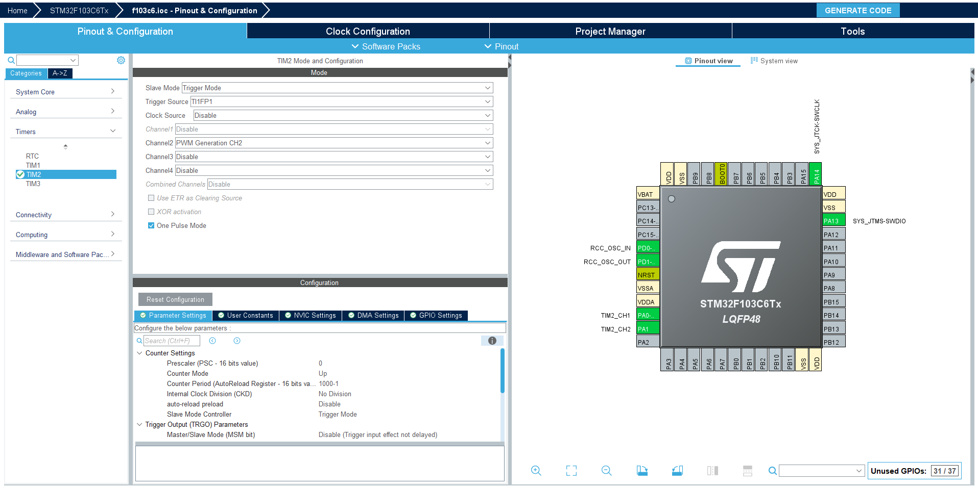

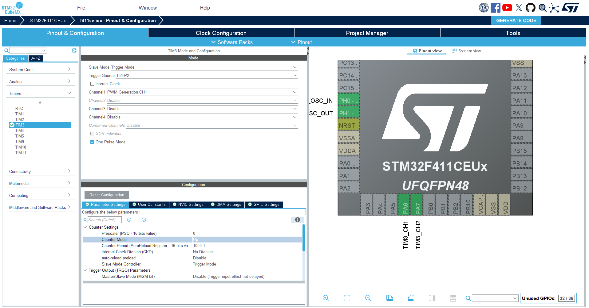

需要实现外部接受到一个脉冲后,发出一个脉宽可调的脉冲,
使用cubemx生成的代码,在f1芯片上相同的配置可以生效,但是在f4和h7芯片上都没有效果,换了一个定时器是因为tim2没效果,换了一个试试

发表于 2024-12-10 15:28:21 | 显示全部楼层
在STM32CubeH7软件包里面有个单脉冲的例子,可以在那个例子的基础上修改。
 楼主| 发表于 2024-12-10 15:47:28 | 显示全部楼层
好的   我去看看
 楼主| 发表于 2024-12-10 16:24:28 | 显示全部楼层
解决了,很奇怪,cubemx配置出来的代码和他的例子完全不一样,cubemx配置的在F1上又可以用,具体原因还是没找到,不过功能可以实现了,去b站给你充电去
