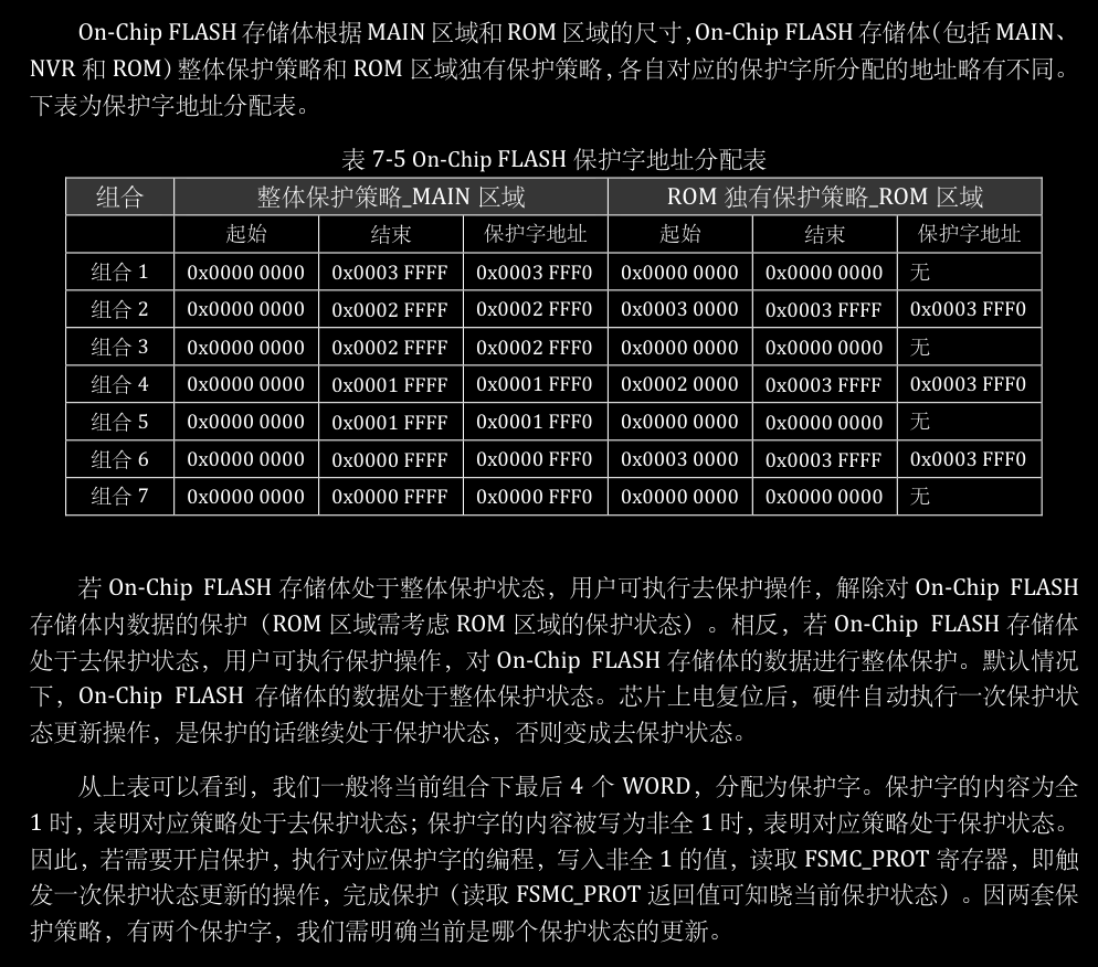

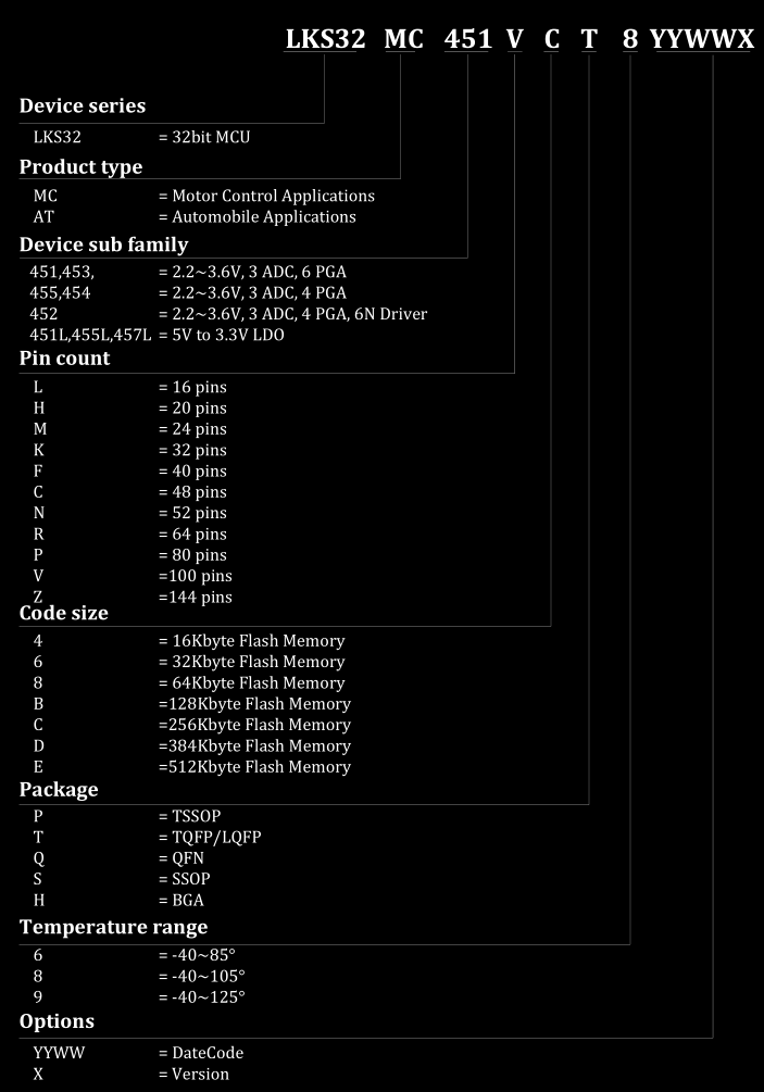

[脱机烧录] 凌欧LKS32MC45x系列Flash分配组合和Flash保护字节位置
115992
发表于 2024-12-13 11:12:11 | 显示全部楼层 |阅读模式
https://www.lksmcu.com/index.php/LKS45Series/

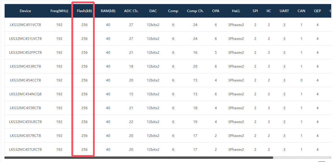

支持的Flash组合
从当前的型号选型来看,当前仅有256KB的型号卖
不同型号区分
115992
