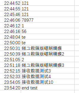

运行过程:
进入eMMC虚拟U盘,可以看到test.csv文件,打开后查看
