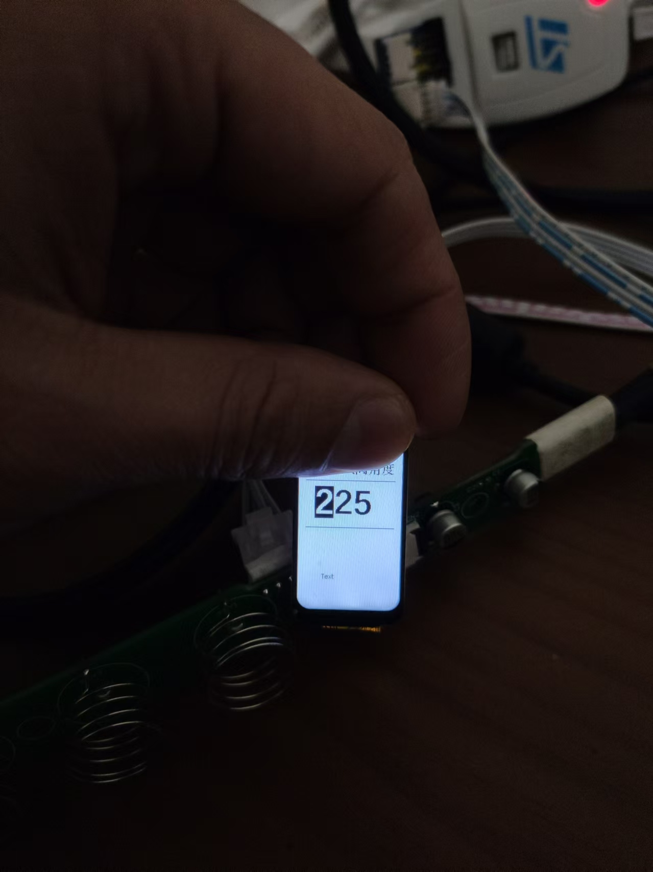

[emWin] 求教,stemwin的EDIT控件,光标位置的字符变成了黑色
发表于 2024-12-18 22:04:41 | 显示全部楼层 |阅读模式
[C] 纯文本查看 复制代码
Fram5_edit_01 = WM_GetDialogItem(pMsg->hWin, ID_EDIT_0);
EDIT_SetText(Fram5_edit_01, "90");
EDIT_SetTextColor(Fram5_edit_01, EDIT_CI_DISABLED, GUI_BLACK);
EDIT_SetBkColor(Fram5_edit_01, EDIT_CI_DISABLED, GUI_WHITE);
EDIT_SetTextAlign(Fram5_edit_01, GUI_TA_RIGHT | GUI_TA_VCENTER);
EDIT_SetFont(Fram5_edit_01, &GUI_Fontzimu_font_60);
WM_DisableWindow(Fram5_edit_01);//禁用小工具
116197
发表于 2024-12-19 08:54:40 | 显示全部楼层
EDIT有两种效果,一个是楼主位的反显,还有一个是就是游标
可以使用这个函数关闭反显
 楼主| 发表于 2024-12-19 10:21:42 | 显示全部楼层
可以使用这个函数关闭反显
项目用的stemwin5.22版本。。。没有这个函数
116197
发表于 2024-12-20 09:14:29 | 显示全部楼层
可以略微升级个版本,方便控制。
