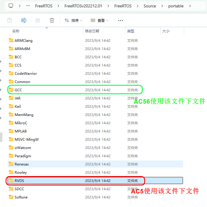

以前一直用AC5,目前安装的MDK5.34版本支持AC6 6.16版本, 升级AC6使用哪个版本MDK最好最稳定?
编译STM32Cube_FW_F4_V1.23.0\Projects\STM32F413ZH-Nucleo\Applications\FreeRTOS工程代码会出现特别多的错误和警告:
STM32413ZH_Nucleo\STM32413ZH_Nucleo.axf" - 83 Error(s), 72 Warning(s).
官方都没有更新工程支持AC6编译。
AC6在C/C++选项下面,看到一个帖子说要选GNC99和GNC++11,其他不能选吗?这里有什么讲究吗?
求分享指导。

AC6使用的GCC编译,需要修改FreeRTOS文件,

有什么办法能同时兼容吗?好像只能弄两个工程

使用CMSIS-FreeRTOS的port文件。

CMSIS-FreeRTOS这里面也是分GCC和RVDS,不是一样要分开吗?

是的,只是他们做了微调,看看里方便使用不

可以用宏定义,自己手动选择那种方式

我按照CubeMX生成带FreeRTOS的AC5工程,编译方式改成AC6后会编译不过去。
如果不带FreeRTOS是可以编译的。

要改port文件,AC5和AC6的汇编语法不太一样
