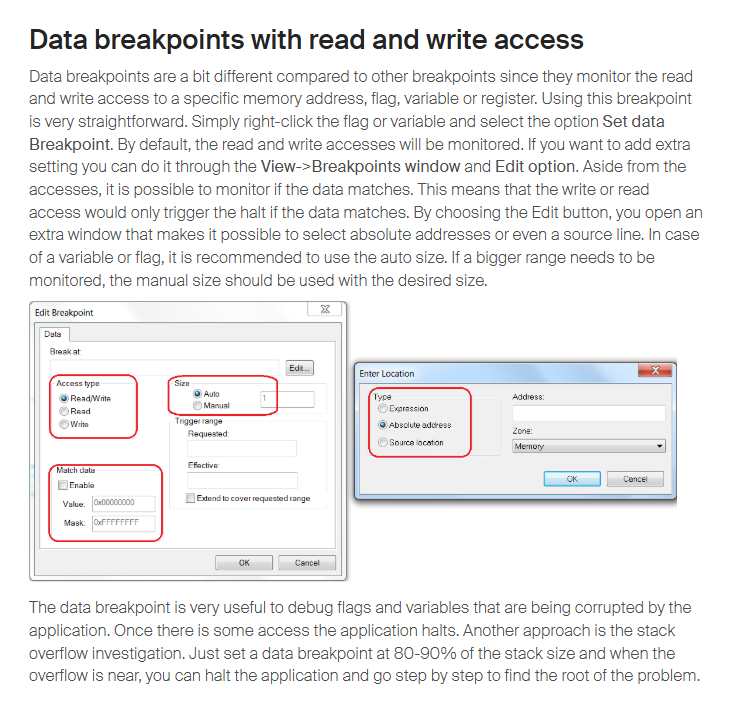

请教下硬汉哥,遇到过这个问题吗?
用的是IAR 9.30.1,板子是芯弛的D3 Cortex-R5,
想使用数据断点功能,但是发现匹配Match功能并不生效,
想要在对应的内存写入0时才会断点,但是debug每次内存地址只要发生写入动作都会产生断点。
换了个IAR 9.60也是这样
