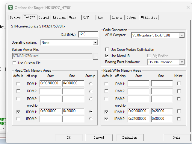

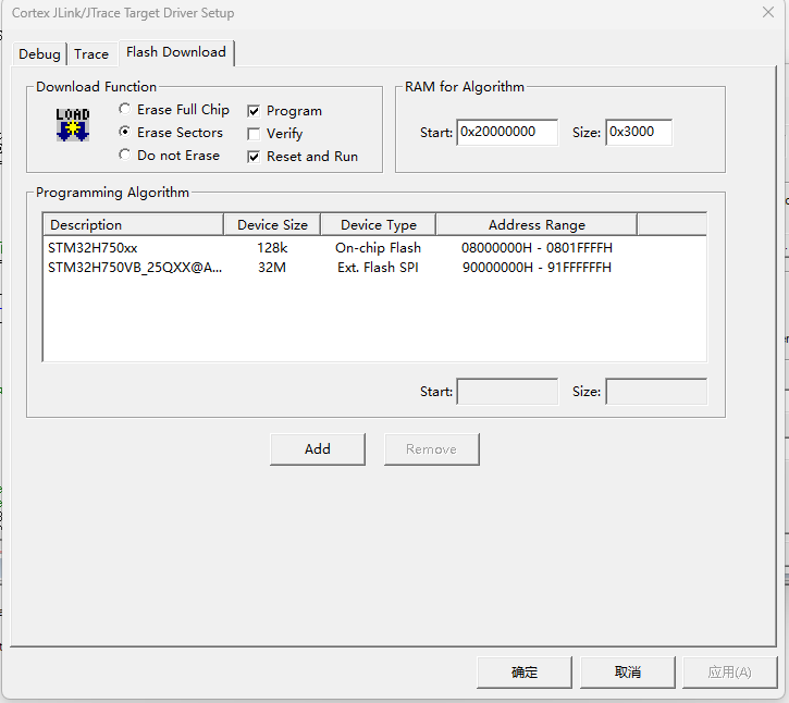

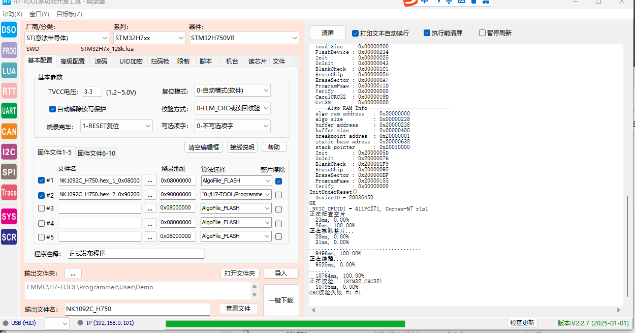

想拿tool直接烧录文件到h750和w25q128,单片机部分没问题,但是w25q的crc总是过不去,请教一下如何解决
烧录算法用的正点原子h750开发板配套的烧录算法,在附件
这个是j-link的配置

MDK下载使用这个算法可以正常烧录你的板子外置Flash吗,这个确认下,录制个小视频,使用MDK连续烧录5次,我看下效果。
这个可以烧录,我就可以帮你解决。

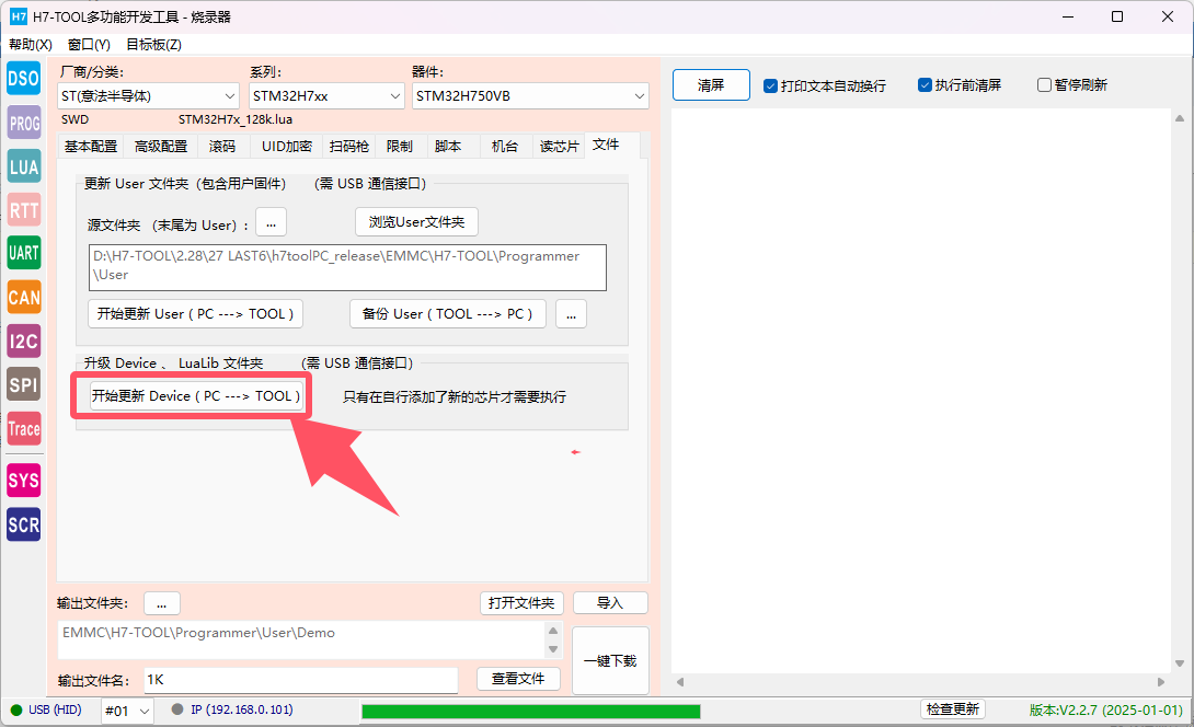

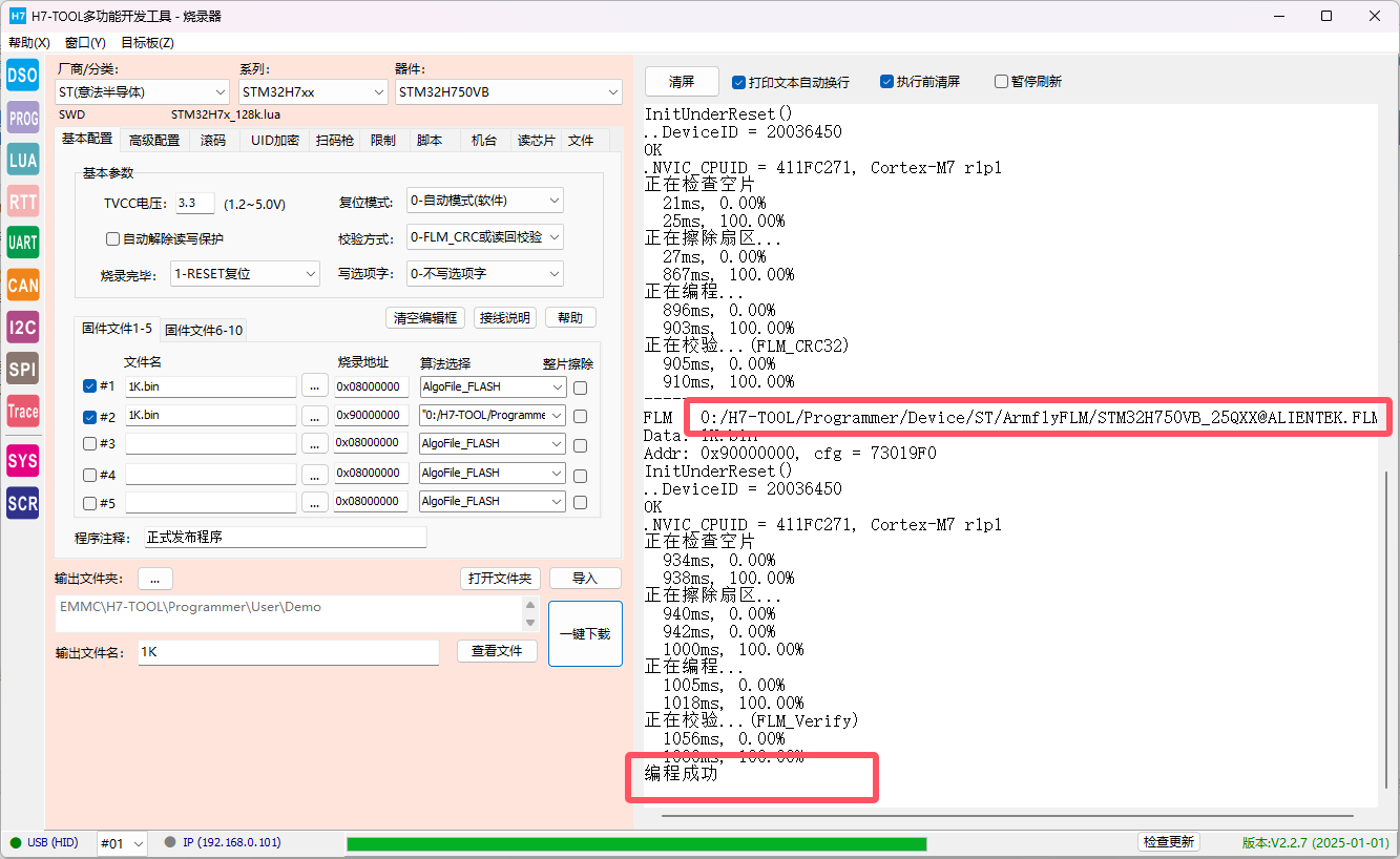

我手头有个反客的H750板子,在MDK下载测试你楼主位的算法正常。使用我们TOOL下载外置Flash,修改如下两个地方可解决。
1、第1步:必做,升级TOOL上位机,eMMC和固件都到昨天最新发布的2.27
2、第2步:使用我分享的这个LUA文件STM32H7x_128k.lua替换你2.27上位机软件包h7toolPC_release\EMMC\H7-TOOL\Programmer\Device\ST\STM32H7xx里面的这个文件
STM32H7x_128k.lua (3.36 KB, 下载次数: 4)
然后点击这里同步到eMMC里面,然后关闭上位机,关闭TOOL,重新上电,重新打开上位机即可。
测试就正常了:
