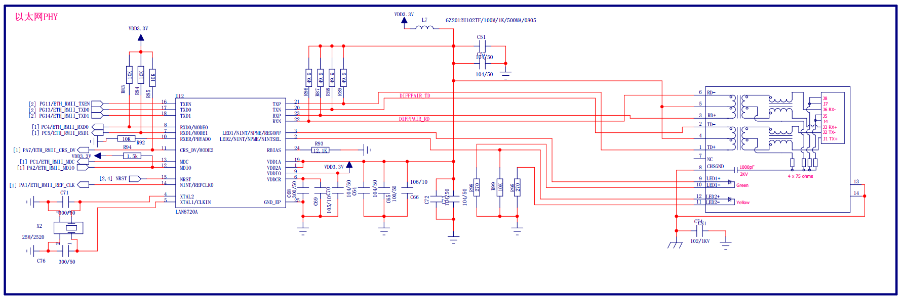

本人使用 STM32F429芯片+LAN8720A,用MX生成的固件包,固件包版本为1.11.0,发现 HAL_ETH_Init 初始化过不去。目前发现主要问题是 heth.Init.PhyAddress。
硬件电路中 LAN8720A 的第十脚是悬空,理论上heth.Init.PhyAddress应该设置为0,但是设置为0的时候初始时就超时。
如果初始化时heth.Init.PhyAddress设置为1,则能初始化通过,但是读LAN8720A的数据都不对。求解救~。
主要卡在这,然后超时失败。
115653
发表于 2025-1-10 07:42:27 | 显示全部楼层
1、这个是我们的设计,对应的地址0
2、你那边配置地址1,初始化通过后,能正常读取ID不
