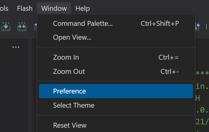

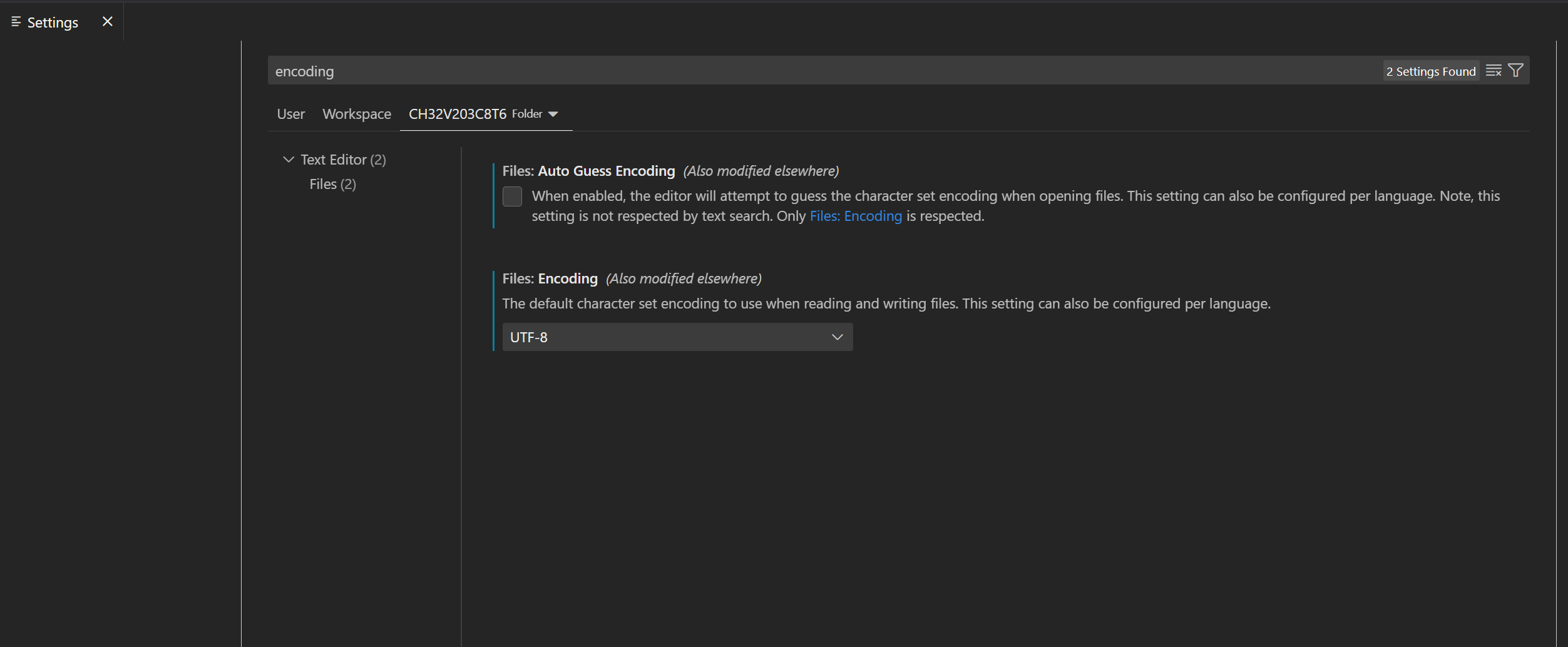

WCH的SDK总是用GBK编码,这一点就很膈应人,不知道什么时候会换UTF-8。

刚才简单测了一下,可以改为UTF-8的。
按照下图搜索encoding,取消自动编码猜测,改为UTF8;
需要提醒一下,设置好后,已有GBK格式文件无法修改,新建的文件及工程全部为UTF-8。
