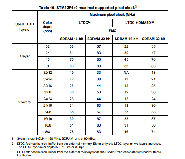

1. 检查单片机的像素时钟能否支持LCD显示所需要的时钟,我使用LTDC+DMA2D+16位SDRAM+16bpp+单图层,LCD时钟范围为24.36MHz~40MHz,符合要求,但修改完后还是撕裂

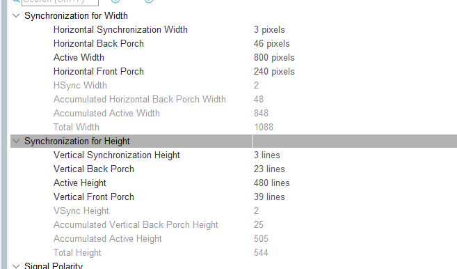

2. 检查LTDC配置,并且STM32官方的建议进行参数调整(64字节的倍数),使Total Width和Total Height能够被64整除,但修改完后还是撕裂

      也可以看手册 en.DM00287603.pdf (3.63 MB, 下载次数: 1)

2. 要如何计算这个LCD时钟是否能够支持垂直消隐的双缓冲机制,我理解是垂直消隐是通过DMA2D的中断去实现的,只要LCD和DMA2D的总线占用符合要求就行,那理论上只要我的LCD时钟不超过45MHz不应该都是正常的吗(LTDC+DMA2D+16位SDRAM+16bpp+单图层),为什么要降到30MHz才可以?
