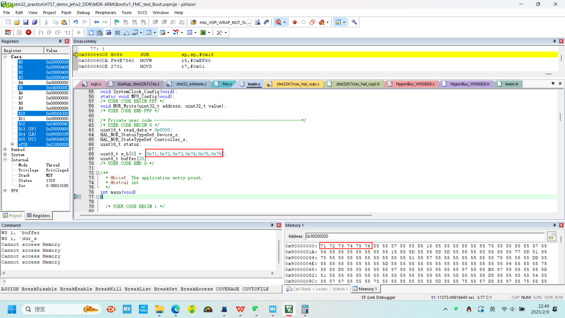

发表于 2025-2-9 23:16:56 | 显示全部楼层 |阅读模式
在信号引脚上使用了
  *NCS1

最终实现效果如下:

 楼主| 发表于 2025-2-10 19:37:00 | 显示全部楼层
hpdell 发表于 2025-2-10 11:07
这个读写速度怎么样 ?
我测试了 读速度为 285MB/S 写速度为 296MB/S (在时钟150MHz下) 。这款新品最高是200MHz 我测试最高使用166MHz 再高读出来的数据就不对了,这里保守一点用了 150MHz。

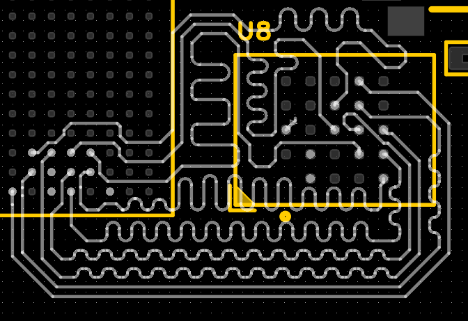

 楼主| 发表于 2025-2-11 09:06:32 | 显示全部楼层
PCB layout 我做的也不是很好。主要是遵守了 单端阻抗50欧、信号线等长、线间距3W原则、以及一些过孔旁边主要放置地孔回流。 电路板是六层板( S G S P G S ) ,大部分线都放置在顶层,只有 NCS 和 CLK以及NCLK 放置在第三层。
顶层
顶层
第三层
第三层

发表于 2025-2-10 20:58:43 | 显示全部楼层
jet1999 发表于 2025-2-10 19:37
我测试了 读速度为 285MB/S 写速度为 296MB/S (在时钟150MHz下) 。这款新品最高是200MHz 我测试最高使用 ...
150M已经很快了,方便的话发个PCB布局,我学习下。

 楼主| 发表于 2025-2-11 00:06:14 来自手机 | 显示全部楼层
我上次的STM32H723在30M的时候波形已经不成样子了, ...
不好意思才看到消息 明天吧
