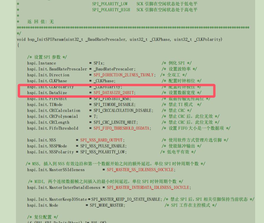

早期处理过一个类似问题,我的是SPI + DMA驱动24bit寄存器控制的DAC8563
我是DMA配置成32bit,SPI配置24bit使用
