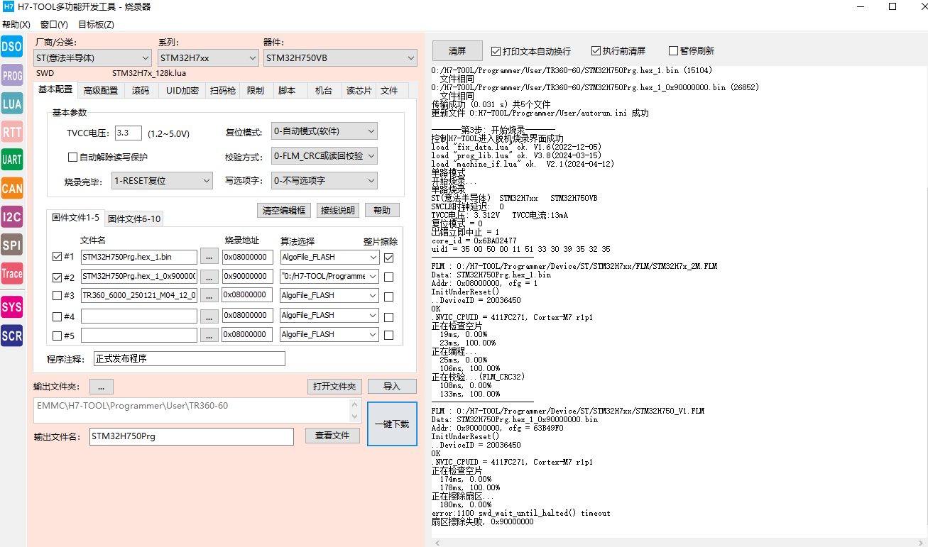

一个H750学习板,烧BOOT引导程序和APP进外部Flahs提示擦除失败是什么情况,都是板子配套的例程。在mdk里面烧录BOOT时候正常,然后切换程序加载下载算法烧录APP时候提示
115992
发表于 2025-2-19 16:45:44 | 显示全部楼层
说明算法制作的还有问题。在规定的擦除时间内没有完成擦除,退出了

 楼主| 发表于 2025-2-20 11:39:13 | 显示全部楼层
现在我的程序是拷贝到外部flash的,所以keil没办法直接下载进去,H7Tools怎么可以做到离线烧录
115992
发表于 2025-2-20 14:56:12 | 显示全部楼层
一定要保证你制作的FLM算法文件,在MDK下可以反复下载才可以。
你这个搞定了,剩下都比较简单。
