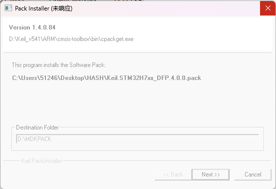

如果MDK安装pack出现如下卡死情况
可以下载这个帖子里面不同版本cmsis-toolbox,使用里面的cpackget.exe替换MDK安装目录里面的。总有一个可以使用。
https://github.com/Open-CMSIS-Pack/cmsis-toolbox/releases
