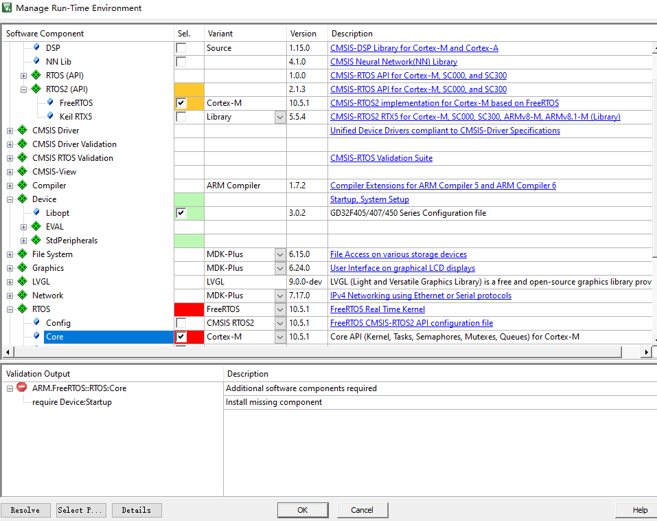

诸位老哥,GD32F425RE的RTE环境里找不到DEVICE->startup.s选项,没办法配置freeRTOS,有什么解决办法吗
 楼主| 发表于 2025-3-17 16:04:33 | 显示全部楼层
OK,搞定了。keil的官网上最新版本只有V3.0.3,但是GD官网的GD32F4XX_Addon这个压缩包里有更新的版本
