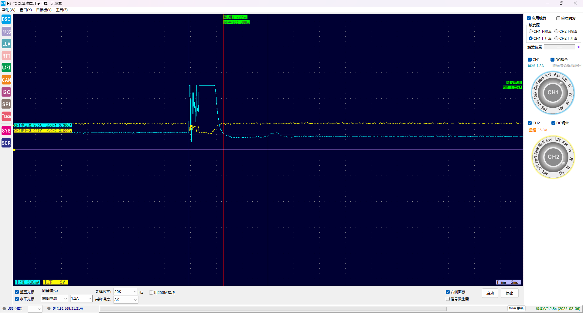

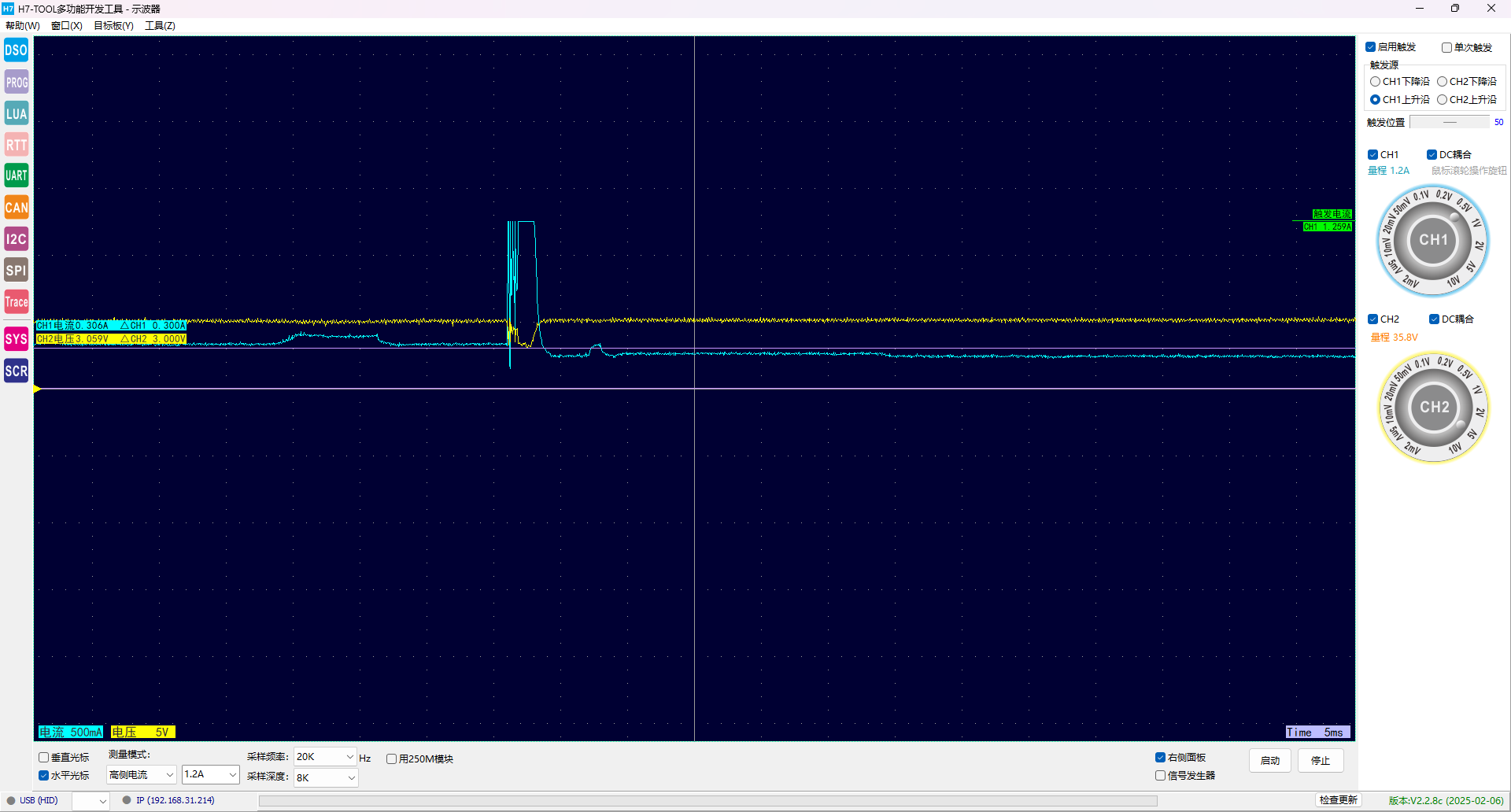

开发板5V供电。
使用TOOL高边电流检测抓包,设置触发电流到0.7A,上升沿触发,直接就抓包到了。可以检测到此期间的电压和电流情况,黄色线是电压,蓝色线是电流。
动荡持续时间45ms左右
黄色是电压值,基本就在5V左右
