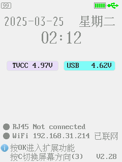

4、Q:  电池充电标识
     A: 充电期间右上角方格是跳动的,类似手机端。充满后将不再跳动
       同时TOOL端也有一个红色指示灯CHG,充电期间是红色常亮,充满后会熄灭,大家观察也非常方便
