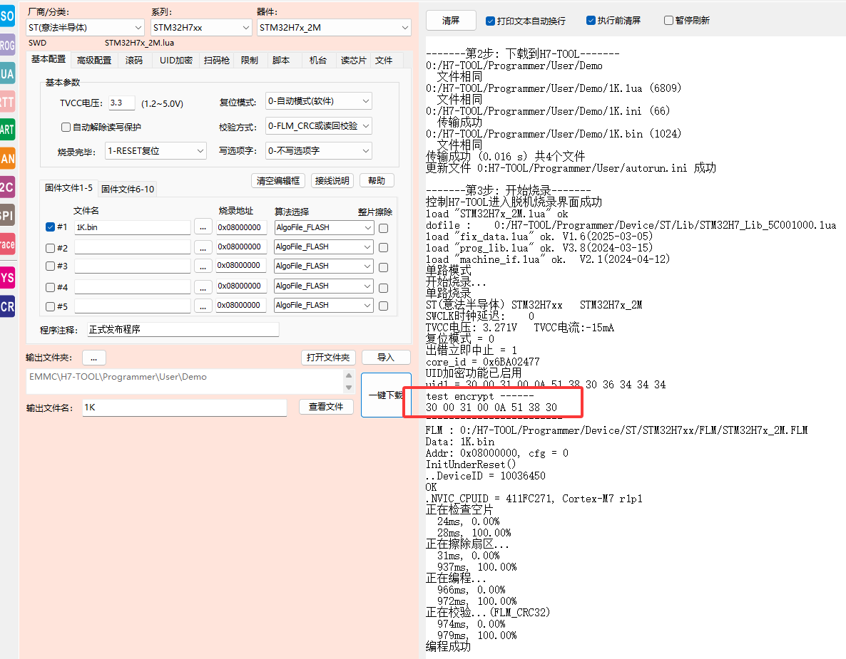

请问一下,UID加密界面里的算法该怎么调试呢?在这个encrypt函数中加入print等打印函数,也不能在信息窗口看到打印输出。

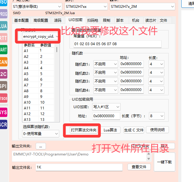

1、比如我这里操作这个copy uid 算法文件

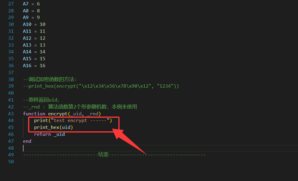

2、打开后,简单修改下面的函数,加入个print打印,修改完毕后保存文件

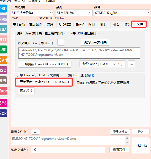

3、同步到eMMC
4、测试效果
26

 楼主| 发表于 2025-3-31 20:50:06 | 显示全部楼层
谢谢,最终发现这个第3步是关键操作,必须点击同步eMMC后,对脚本文件的修改才有效果。
