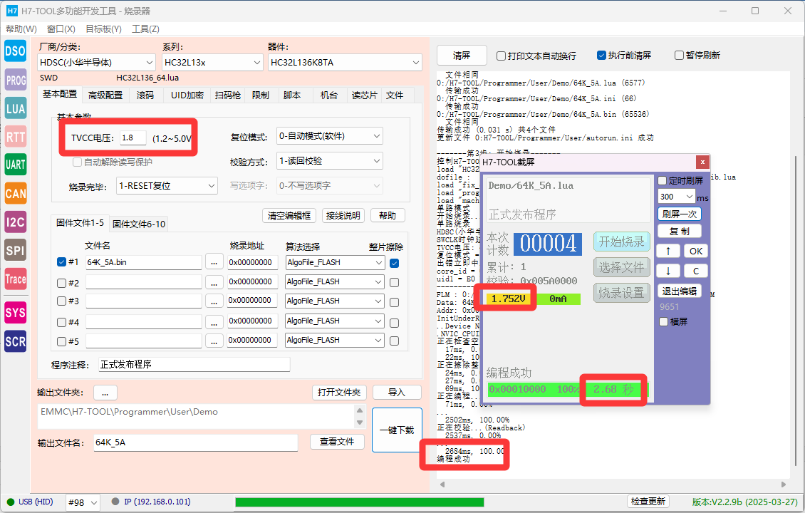

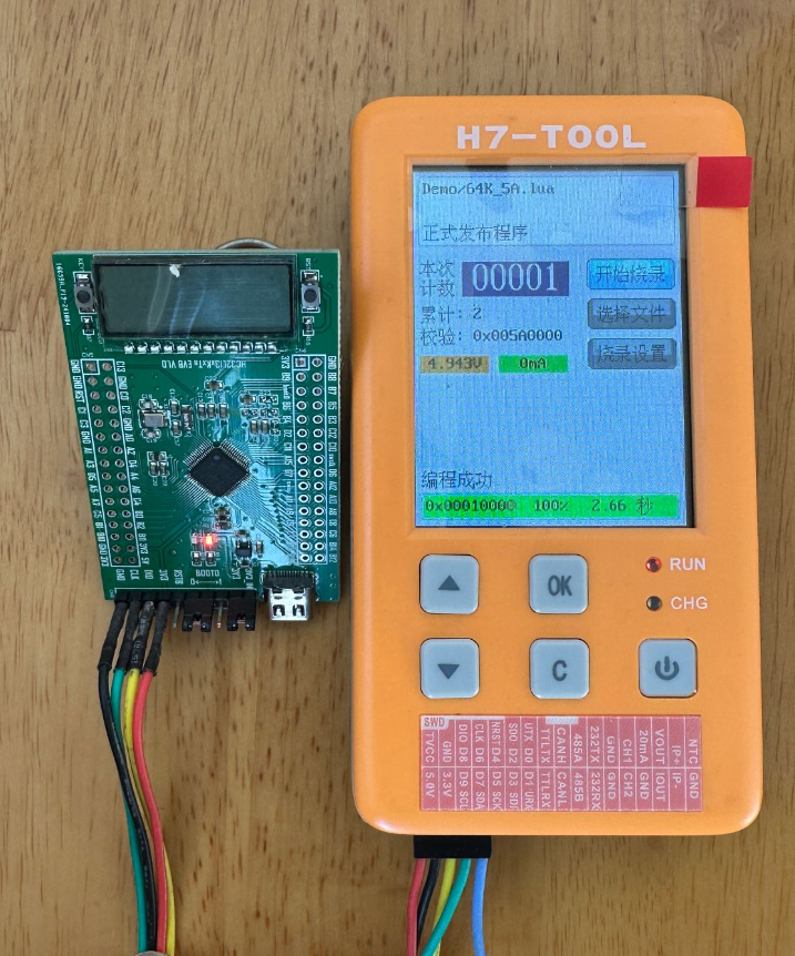

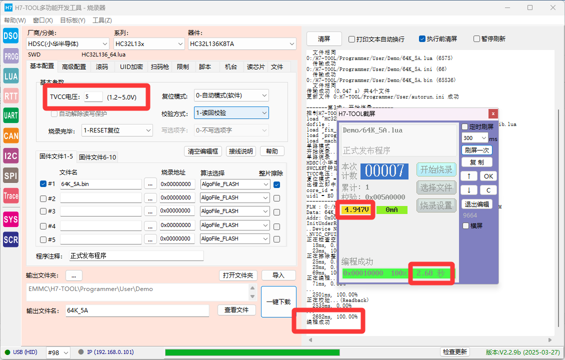

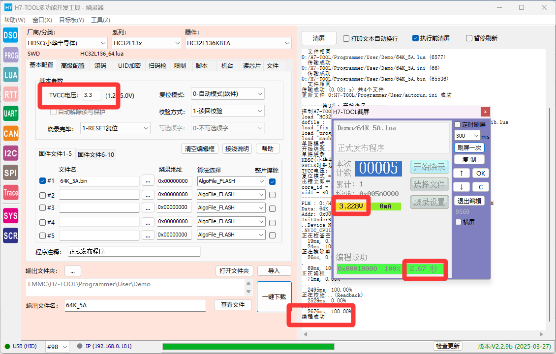

测试条件
1、使用H7-TOOL PLUS供电
2、接线方式不接RESET,采用4线VCC, GND,CLK和DIO
【脱机下载】
芯片容量64KB,设置1.8V供电下载耗时
芯片容量64KB,设置3.3V供电下载耗时
芯片容量64KB,设置5.0V供电下载耗时

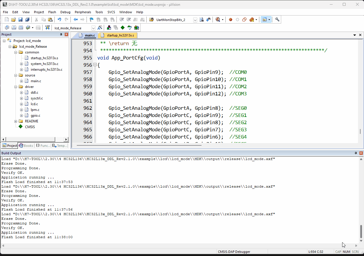

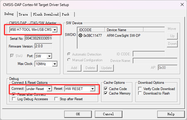

【MDK仿真】

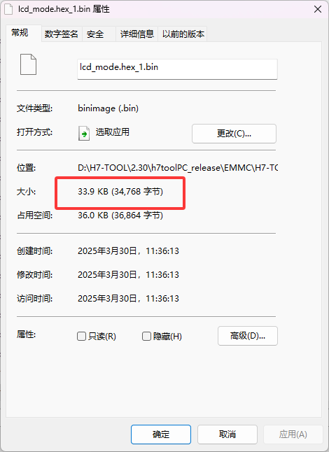

配置:
程序大小34KB
连续点击10次下载,非常稳定,速度很快
最后就是调试仿真,我连续点击5次反复进入和退出
