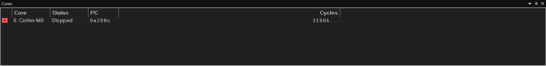

发表于 2025-4-1 10:45:24 | 显示全部楼层 |阅读模式
appADC.c中就这以下几句,//标志位后带了3次回车

 楼主| 发表于 2025-4-1 11:49:23 | 显示全部楼层
还有在仿真的时候,想看一下指令执行周期数,但后几位都是。。。,

发表于 2025-4-2 11:31:31 | 显示全部楼层
你这问题实在有点搞笑了......就不能把Cycles一栏拉得长一点吗

 楼主| 发表于 2025-4-2 14:15:32 | 显示全部楼层
拉得再长也是这个样子啊。。。就显示3位,你看cycles这一栏,现在就已经很长了

发表于 2025-4-2 14:48:53 | 显示全部楼层
邪门。按理应该是这样的:

 楼主| 发表于 2025-4-2 16:13:52 | 显示全部楼层
qinfeng173 发表于 2025-4-2 14:48
邪门。按理应该是这样的:
你的怎么好的?是哪个版本的啊, 我的是9.60.3

发表于 2025-4-2 16:19:31 | 显示全部楼层
我也是9.60.3

 楼主| 发表于 2025-4-2 16:49:04 | 显示全部楼层
好奇怪

 楼主| 发表于 2025-4-3 17:48:01 | 显示全部楼层
发现是和我选的字体有关

发表于 2025-4-9 14:46:37 | 显示全部楼层
问题一
换行不一致的根本原因是编译器不能正确识别中文编码,错误的编码会导致windows风格的换行"\r\n"被截断。比如:'\r'被识别成其它多字节字符的一部分,这行就变成了Linux风格的换行了。
问题二
软件BUG。由于Cycles这个字段是右对齐,绘制时需要先计算内容的宽度,再添加适当的偏移。现在的效果是由于绘制时给出的绘制区域太小,不足以显示所有的内容,且使用了DT_END_ELLIPSIS标记。
换不同的字体/字号能缓解这个问题,说明这个问题很可能是取整导致的问题。比如:在计算宽度时是向下取整,在绘制时是向上取整,导致绘制时计算出的宽度在特定情况下大了一个像素。
