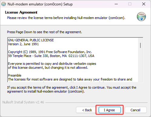

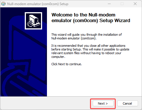

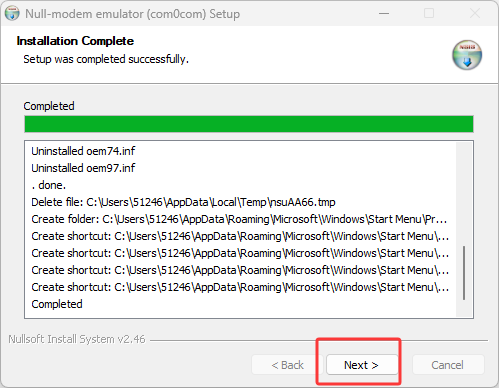

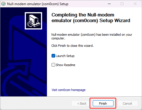

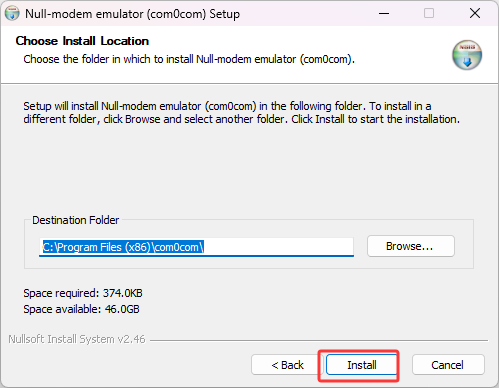

【安装桥接软件】

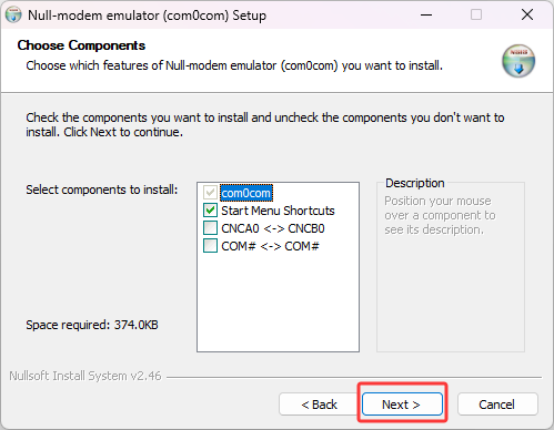

1、安装com0com小软件
com0com-3.0.0.0-i386-and-x64-signed.zip (463.95KB)
2、解压出来后,里面有两个exe文件,x64是64bit系统使用,x86是32bit系统使用
3、我这里是win11 24H2的64bit系统,安装的x64

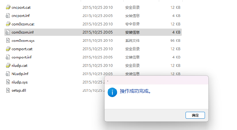

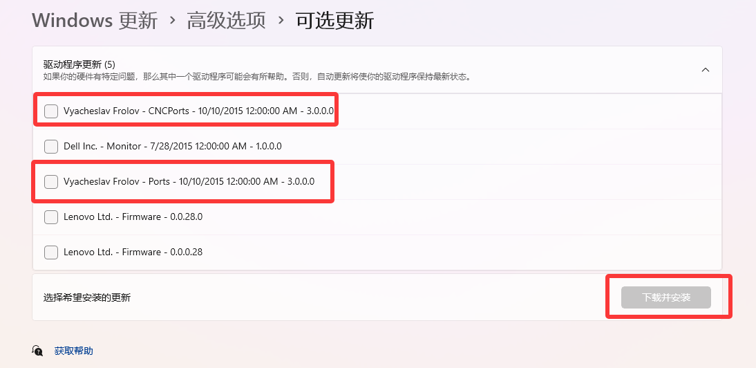

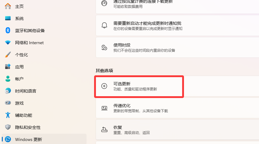

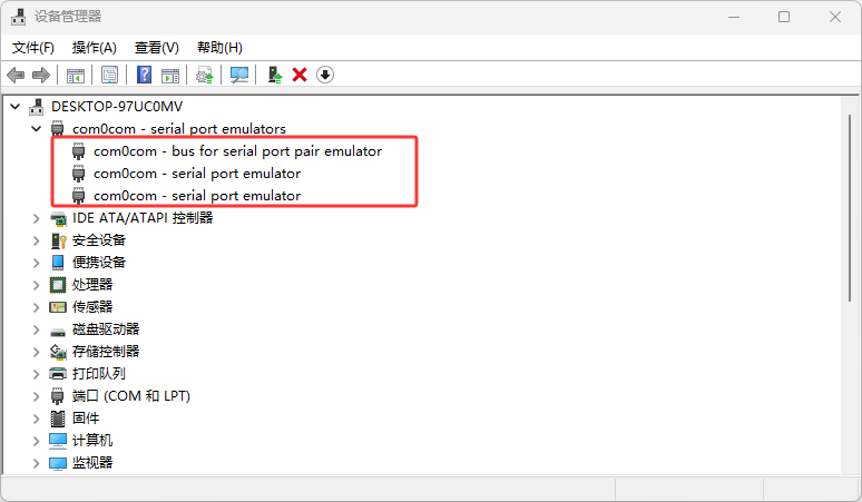

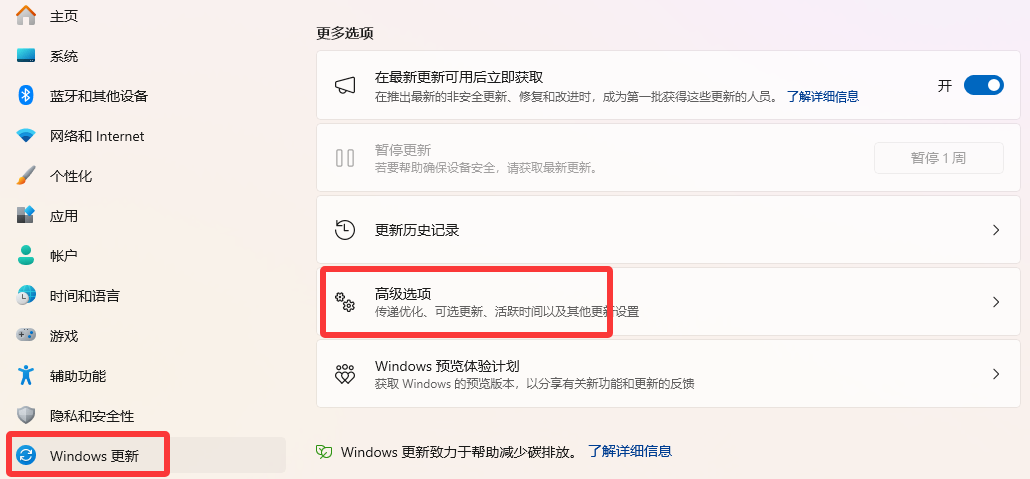

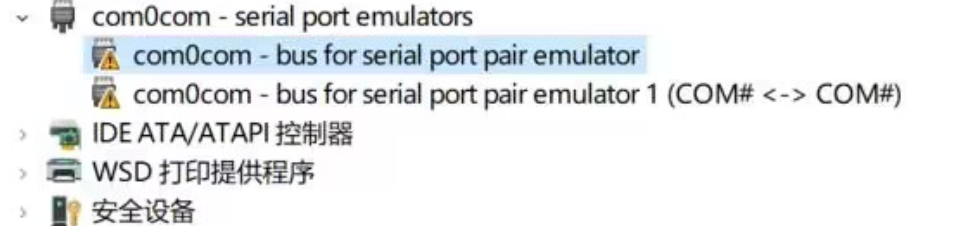

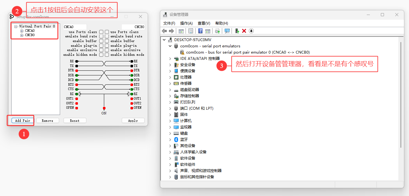

4、启动后,按照如下顺序操作,看看设备管理是不是有个感叹号,Win10, Win11版本容易有这个问题
5、如果没有感叹号忽略这步,如果有感叹号

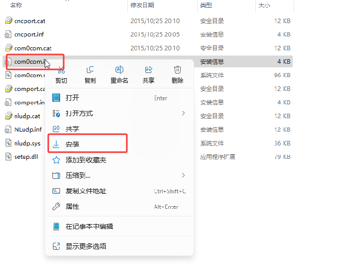

解决方法一:自动安装Vyacheslav Frolov Driver驱动
解决方法二:手动安装Vyacheslav Frolov Driver驱动
https://www.catalog.update.micro ... Vyacheslav%20Frolov
下面微软提供的连接里面的第1个附件,我已经下载好:
Vyacheslav Frolov Driver.7z (91.95KB)
解压后,右击这个com0com.inf,选择安装
此时再看设备管理器,就正常了,效果不一定要和我下面截图一样,只要没有感叹号就是正常了

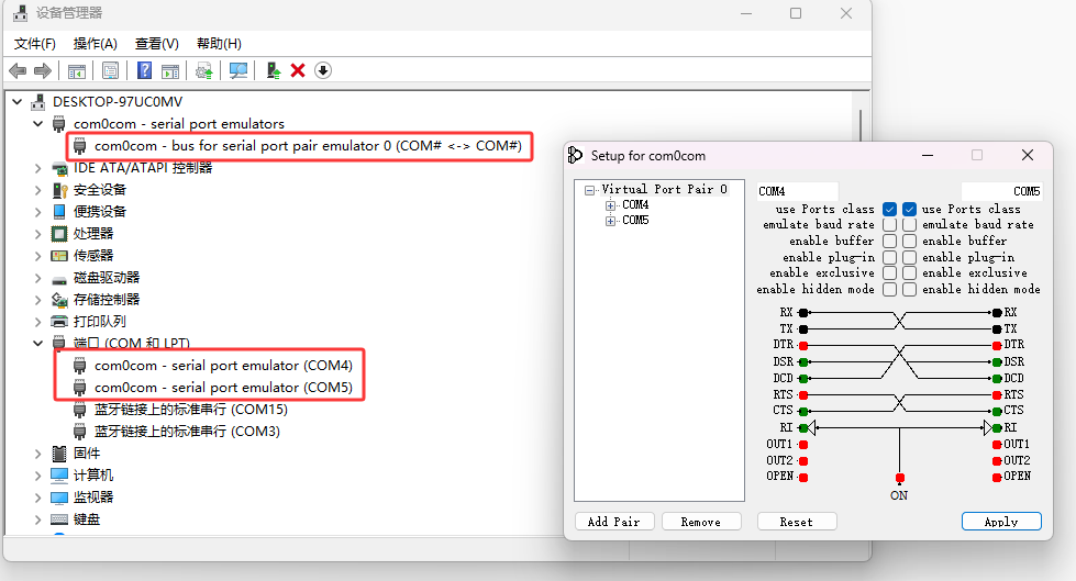

6、继续生成两个COM

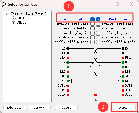

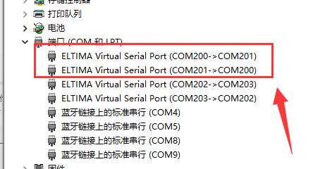

接下来这两个选项勾上,点击apply
应用后,效果如下,说明虚拟串口安装成功了

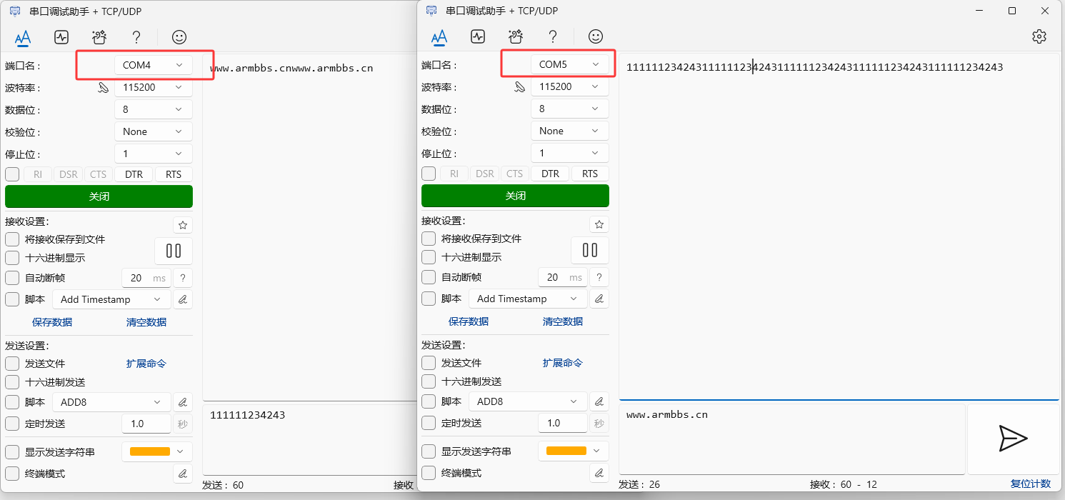

【桥接验证 】
打开两个串口软件,分别开启一个COM口,对发验证下

1、参数配置
(1)接下来的桥接使用就比较简单了,我们这里虚拟出来了COM4和COM5,然后让TOOL上位机打开一个COM4,第3方串口软件打开一个COM5,或者反过来都可以。
(2)桥接功能是原始数据的转发,数据编码设置是由第3方串口软件决定
(3)波特率,数据位,停止位,校验位由TOOL上位机控制。推荐H7-TOOL和第3方串口软件配置一致即可,TOOL的其它选项不用管
2、上位机串口助手设置
比如我们是115200波特率通信
3、第3方串口软件打开
4、剩下就可以使用测试了。

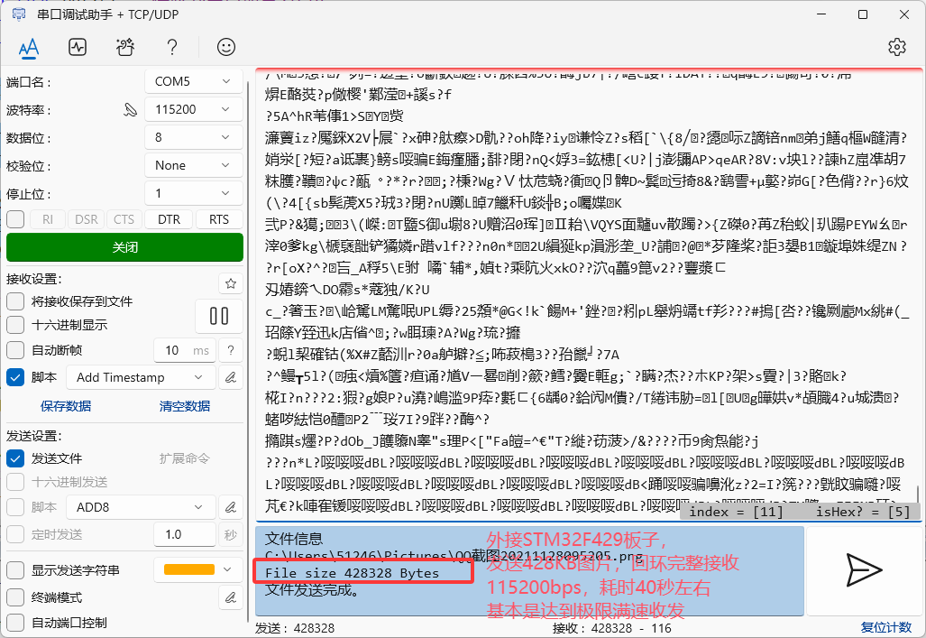

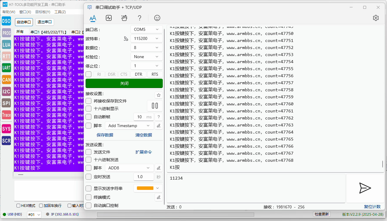

(1)使用SecureCRT测试效果:
(2)使用Windows商店里面一个串口助手测试
(3)使用sscom测试:
(4)WiFi通信方式,使用第3方串口效果
(5)MDK使用DAPLINK调试状态和第3方串口助手同时使用效果
(6)H7-TOOL的高速HID免驱桥接串口功能用在STM32CubeProg串口程序下载也没问题
板子进入bootloader后,STM32CubeProg连接桥接出来的COM5,H7-TOOL连接的COM4, 通过com0com做的数据互通
连接成功:

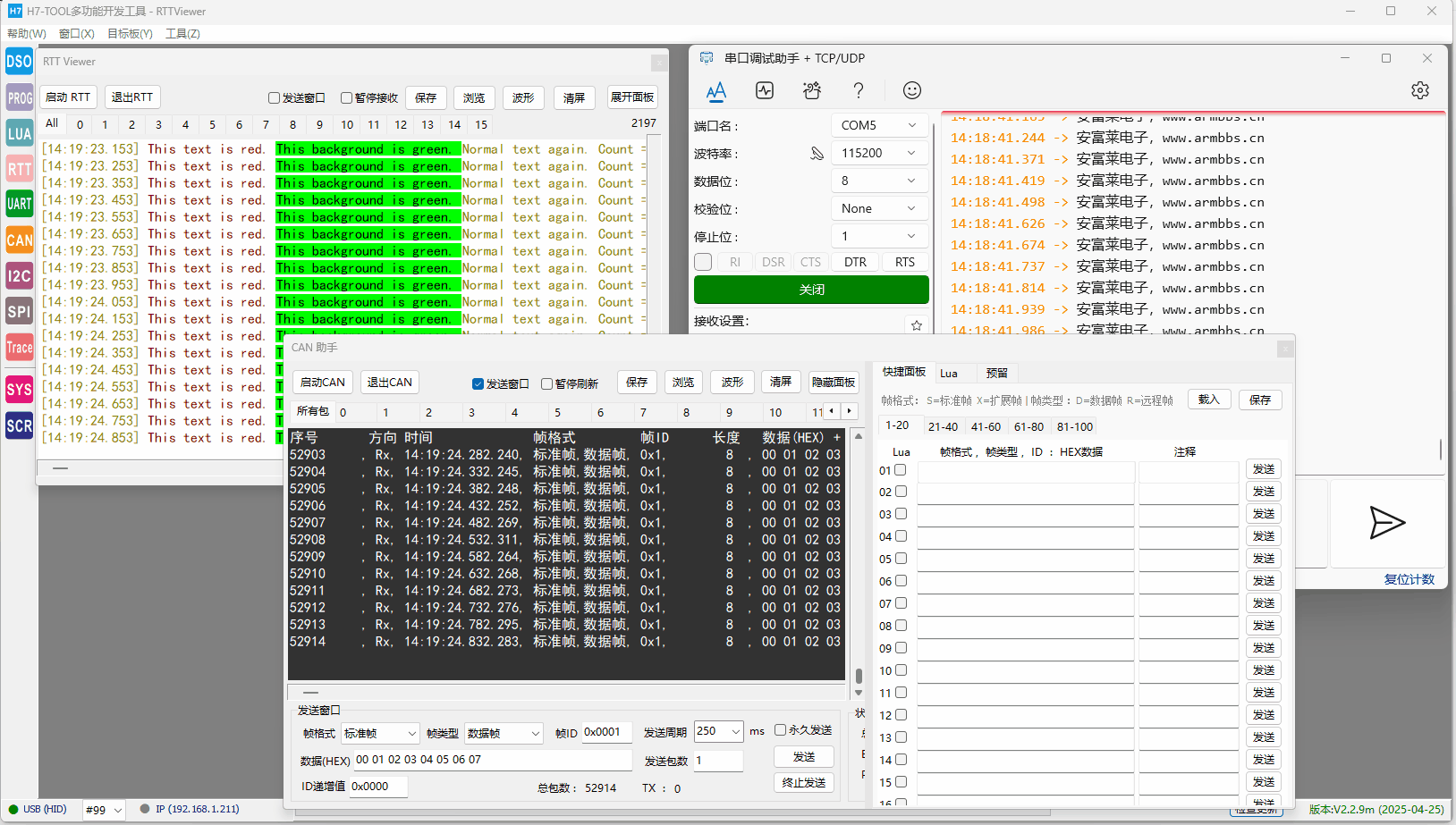

发表于 2025-4-21 10:19:47 | 显示全部楼层
这种状态下还能使用can接口和spi接口吗,我记得之前有限制不能使用了
115988
 楼主| 发表于 2025-4-21 10:25:26 | 显示全部楼层
上个版本就解决了

发表于 6 天前 | 显示全部楼层
用了桥接第三方的串口助手,不能用工具本身的RTT或者其他功能了吗
115988
 楼主| 发表于 6 天前 | 显示全部楼层
不影响
