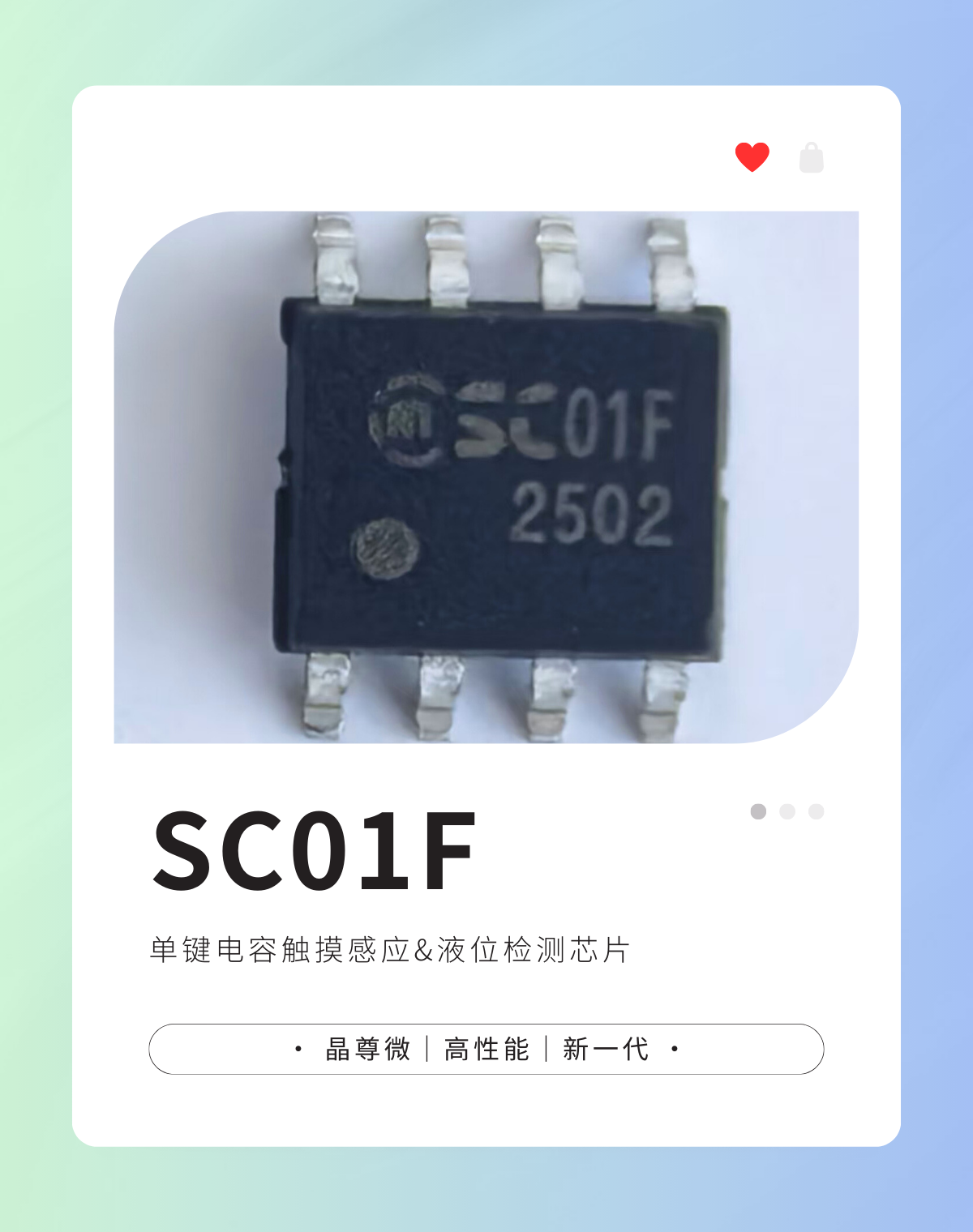

新一代高性能电容感应芯片SC01F
21
69
69
发表于 2025-4-7 13:40:14 | 显示全部楼层 |阅读模式
SC01F
——单键电容触摸感应&液位检测芯片 ——
用“芯”服务  创“芯”未来

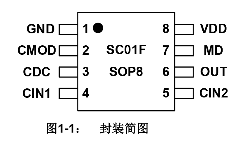

03封装<<<<
SC01F封装简图
