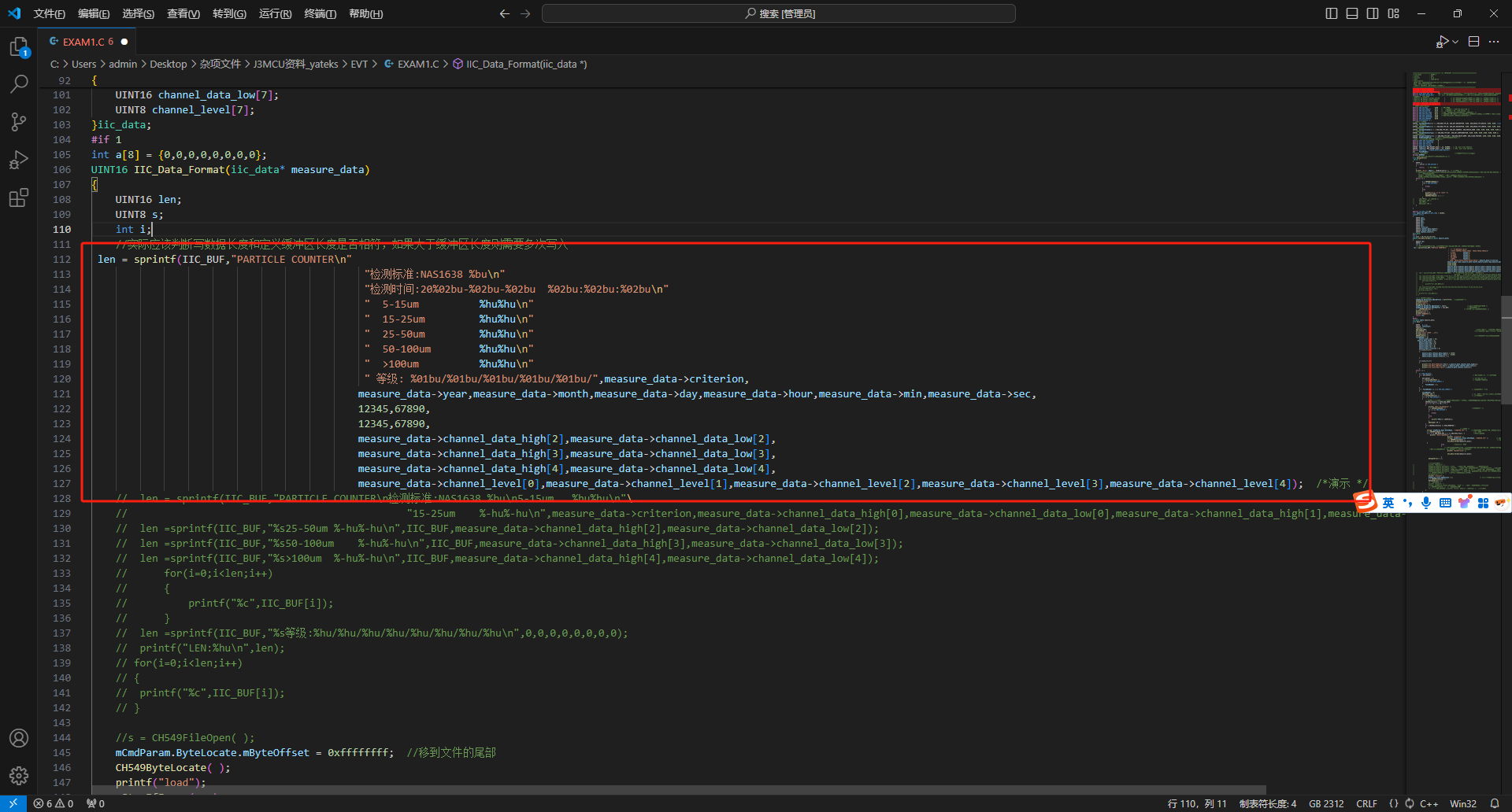

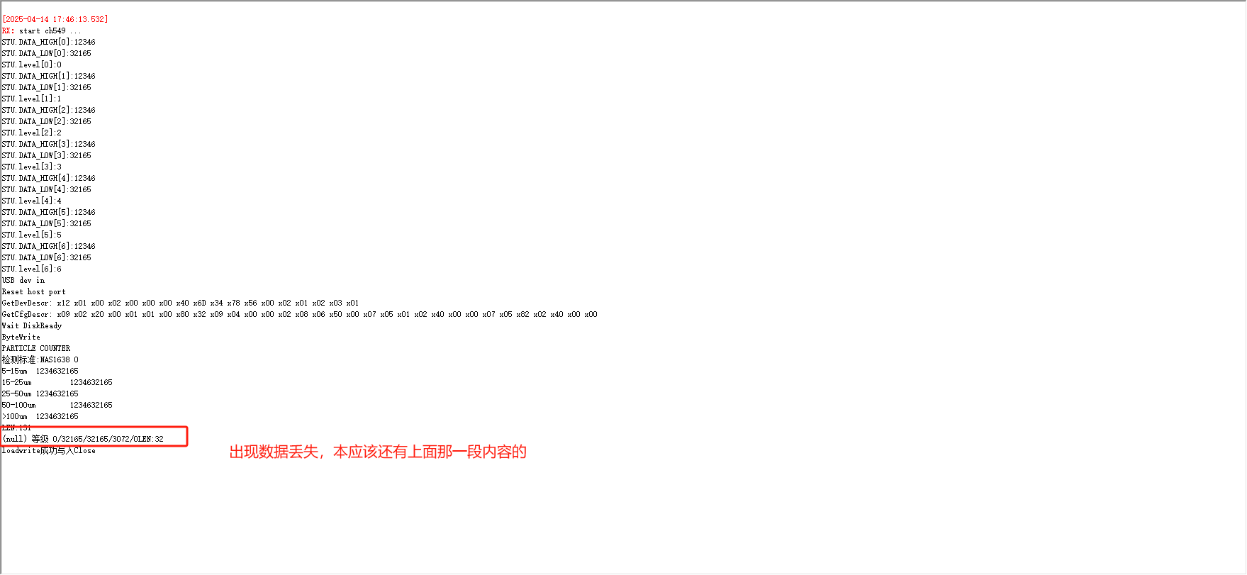

最近在使用CH549的过程中发现一个问题,使用sprintf函数格式化数据至数组时,发现当sprintf中的数据过多时会出现异常,表现为写数据错误或整个数据丢失(代码及输出如下图)

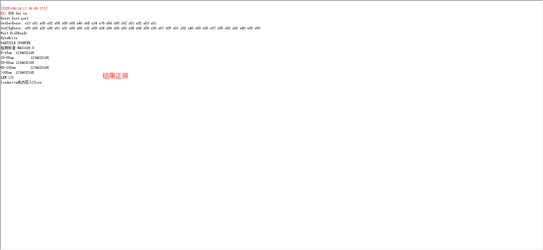

但是将代码修改为
但再添加内容后
116197

定义的是 char xdata IICBUF[200] = {0X00};
我感觉够大了

而且就算是buf大小的问题,为什么分段就可以存进buf,一次性写入不行

C51中的sprintf的变量数量和大小是受限制的,参数个数不能过多 还有就是变量的总量不能超过8byte
