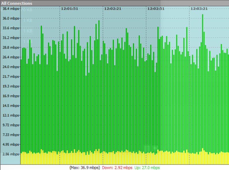

目前使用的STM32H723芯片,PHY芯片LAN8720A,移植LWIP程序,单独测试固定IP,使用ATKPING程序ping网络稳定性基本上30万包数据未出现超时丢包问题,但在使用简单的TCPserver,通过网络助手发送数据,单片机收到数据返回,低数据量(十几个字节)能在50Hz频率下正常工作,但是当数据量增加到几百个字节时,会出现网络卡死,丢数据的情况。出现这种情况应该怎么样处理,如何在网络本身ping稳定性好的情况下做一个比较健壮的STM32芯片下的tcpserver程序。本人网络通信方面的小白,有描述不对的地方请指正。
116738

使用TCP server 简单数据回环测试,一帧数据120字节,会出现收发一会儿自动卡死的情况,并且tcp连接自动断开。

卡死的情况不是软件的问题,实际上软件一直在发送数据,但是单片机那边出现网络卡死,没有数据返回。只单纯在单片机内做接收数据,并将收到的数据返回上层,50hz-大于100字节,好像有点压力,通过ping稳定性测试是百万包数据没有出现丢包,延时卡顿的。

 楼主| 发表于 2025-4-27 18:38:59 | 显示全部楼层
eric2013 发表于 2025-4-27 11:21
ST做的回环,试试
[mw_shl_code=c,true]/**
好的,感谢硬汉,目前在测试中,连续一天了,没出现什么问题。数据传输相对比较稳定。测试了一下网速,大概在30Mbps左右,想请教一下这种以太网的速度是怎么调节的。我看论坛中帖子,都能够跑满100M,比我的块三倍了。
116738
发表于 2025-4-28 09:36:00 | 显示全部楼层
Ainit 发表于 2025-4-27 18:38
好的,感谢硬汉,目前在测试中,连续一天了,没出现什么问题。数据传输相对比较稳定。测试了一下网速,大 ...
单反向,单独测试。

 楼主| 发表于 2025-4-28 12:16:03 | 显示全部楼层
eric2013 发表于 2025-4-28 09:36
单反向,单独测试。
我测试是只有PC端发送数据,MCU端数据不返回。
另外使用官方的数据回环测试。使用100字节/包-50Hz频率,也会有出现问题。昨天测试到180万包数据后,单片机挂了。我使用一个LED一直翻转电平,出问题后LED灯功能失效。另外做了一个判断,如果发送函数返回值错误。我会打印错误信息,但是看日志是没进入mcu发送错误。这种情况下,是Freertos内核出现问题吗?这种情况只能复位MCU才能恢复。
116738
发表于 2025-4-29 11:00:33 | 显示全部楼层
速度确实不太行。
我早期做的这个应用部分,稳定性可以,是从一个项目上改过来的。
基于F407的LwIP裸机TCP通信案例
https://www.armbbs.cn/forum.php? ... 8568&fromuid=58
