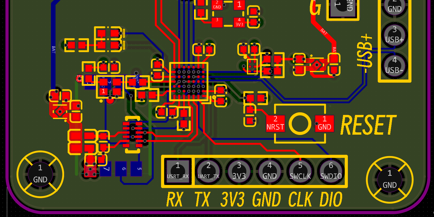

各位大佬好,最近在画一个L433CCY6的开发板,但是SW口一直识别不到,尝试过STlink、DAPlink,电脑也换了几台,芯片也尝试了3家的,但是都是同样的问题。
芯片第一次通电就识别不到SW口,网上一般能找到的方法也都试过了,基本没什么用。
目前在使用外部晶振时整体板子电流大概30mA,断开外部晶振后电流6-7mA和按着复位按钮时的电流一样。
球球各位大佬帮忙看看!

我也碰到了同样的问题,去年贴的都是正常的,今年新买的芯片,就全都不行。STM32L433CCY6。

我这里也碰到了同样的问题。去年买的STM32L433CCY6都正常的,但是今年的就都不行。

这两个是相关的原理图和PCB布线,蟹蟹各位大佬!
