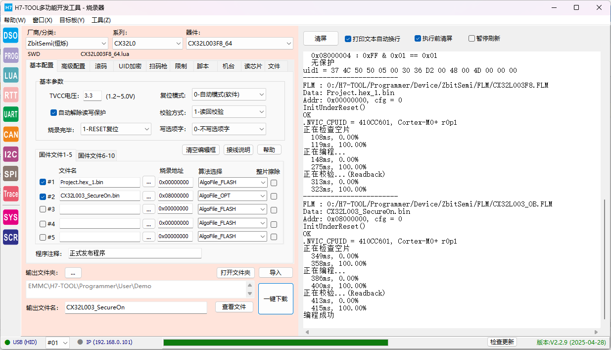

恒烁CX32l003f8写了选项字(读保护)程式不运行
,不写保护就正常运行,用别的烧录器是正常的。请查看,谢谢

发表于 2025-5-6 19:10:07 | 显示全部楼层
锁定问题了,之前客户反馈过,忘了修改了。
如果你的TOOL是之前蓝色的旧款TOOL可以回退到2.21版本使用即可(下载2.21版上位机更新固件和eMMC),如果是2024版的TOOL或者今年发布的电池版TOOL不能回退这个版本,需要等2.30版本固件发布更改了,如果急用的话,需要这几天公司制作临时版本后发你。
2.22版本CX32L003烧写options byte后程序擦除
https://www.armbbs.cn/forum.php?mod=viewthread&tid=120199

发表于 2025-5-9 01:07:24 | 显示全部楼层
问题已经解决
对于当前最新2.29版固件,解决办法如下:
1、下载选项字节保护文件,专门制作了一个用于烧录到选项字节的配置文件
CX32L003_SecureOn.bin (0.01KB)
2、加载要烧录的程序,并加载选项字节保护文件
执行下载后,板子正常运行程序
实际验证,保护已经正常使能,读取0x0000 0000地址会返回error
