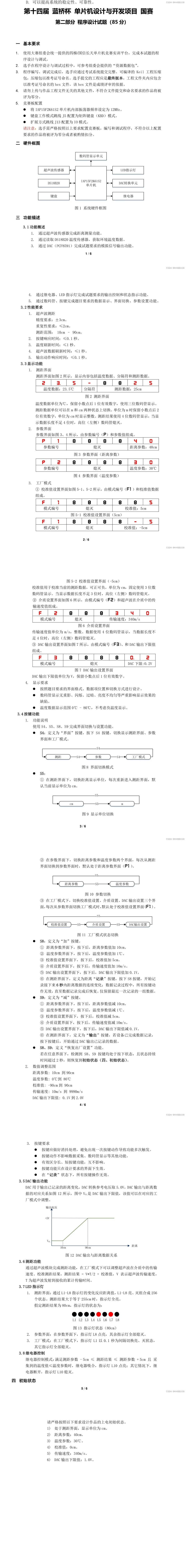

本人在准备蓝桥杯单片机国赛,目前在学习串口的内容,自己写了代码,pc通过串口给单片机开发板发送信息,单片机接收到后根据信息做出反应。我在单片机解析串口信息这方面有些生疏,想问下各位大佬有什么好的建议或者需要优化的地方,感谢各位。以下是我根据14届单片机国赛题目,将按键控制改成了通过串口控制,以下是题目,关键代码和工程文件,希望各位大佬能不吝赐教。 第十四届国赛.png
14届国赛_串口.7z (45.83 KB, 下载次数: 1)
