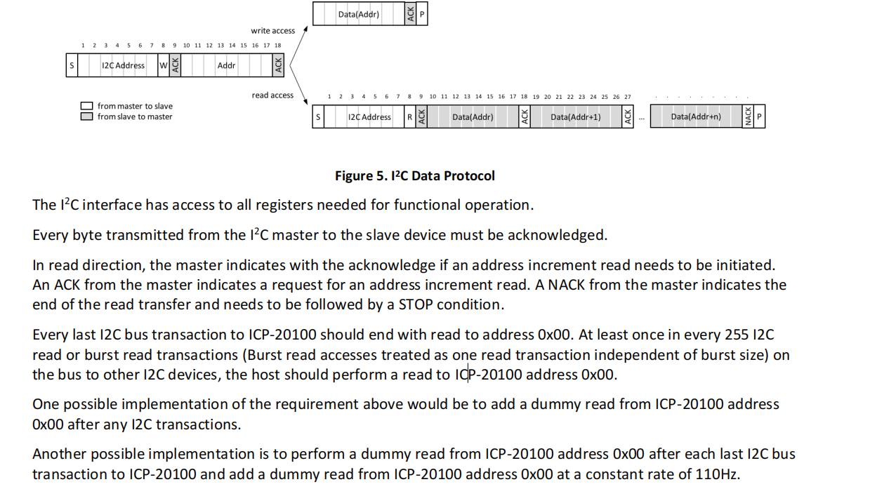

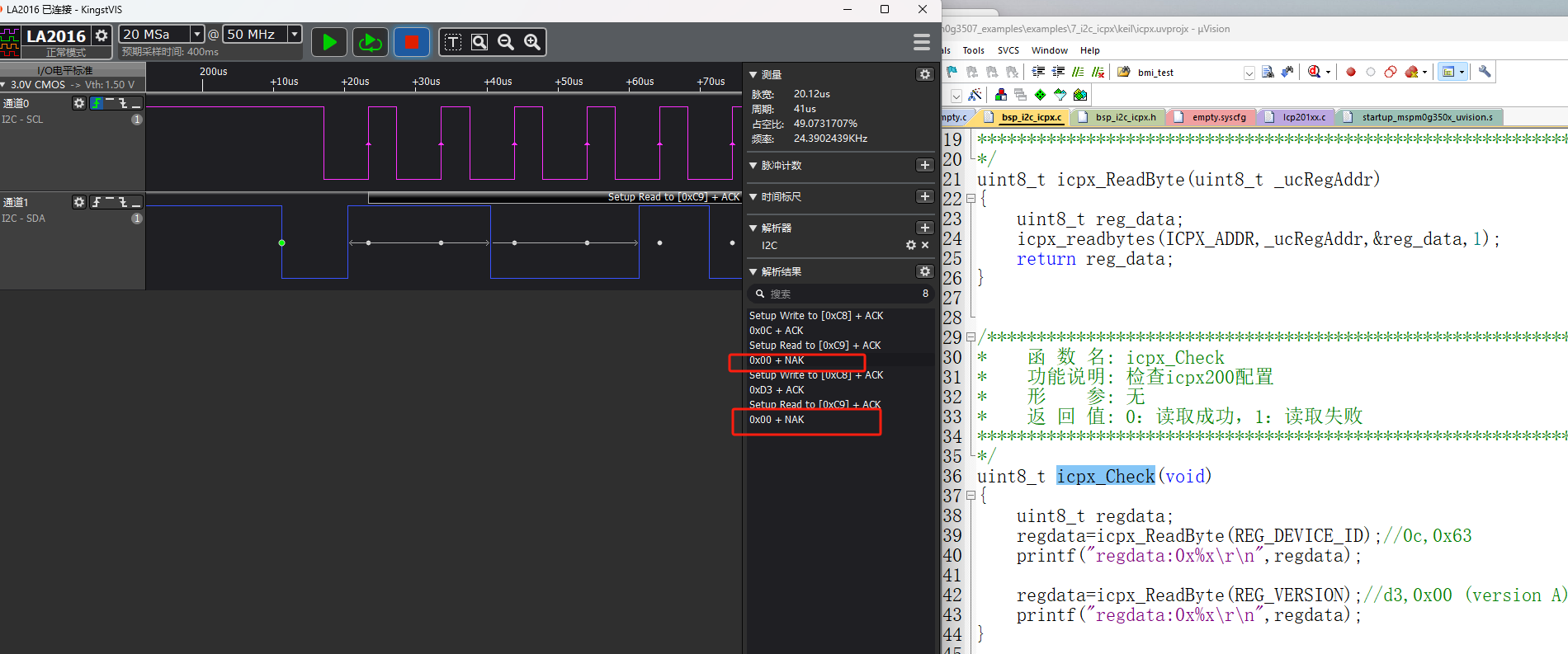

发送正常,模组移植响应不对,一直都是00,时钟频率100k,如附件

发表于 2025-5-17 08:45:36 | 显示全部楼层
降低速度试试,还是不行你命令姿势可能不对

 楼主| 发表于 2025-5-20 13:53:09 | 显示全部楼层
请问这里,说的是不是读写每次传递8字节数据后, 再读一个00寄存器,算是数据结束的标志??
116000
发表于 2025-5-21 07:16:22 | 显示全部楼层
按照你截图截图里面的这个框图操作就行

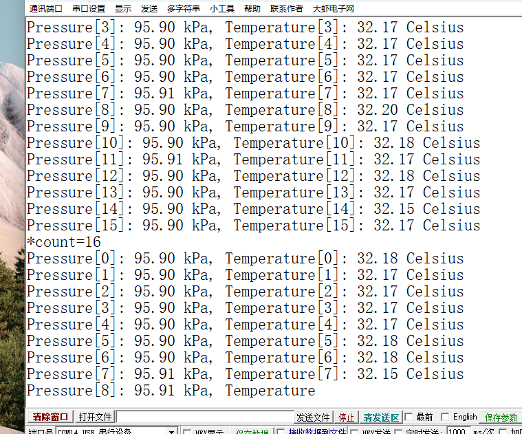

 楼主| 发表于 7 天前 | 显示全部楼层
eric2013 发表于 2025-5-21 07:16
按照你截图截图里面的这个框图操作就行
请教,数据可以打印,但是下载程序和复位程序,程序没有正常运行,但是重新插拔供电线(调试线)后,程序正常打印,请方家指导?
