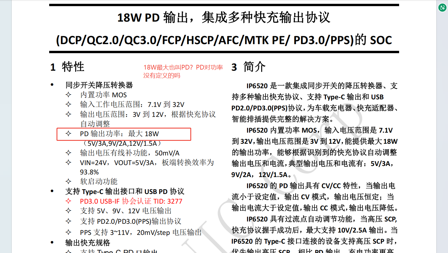

1.18W最大也叫PD?PD快充对功率没有定义的吗?

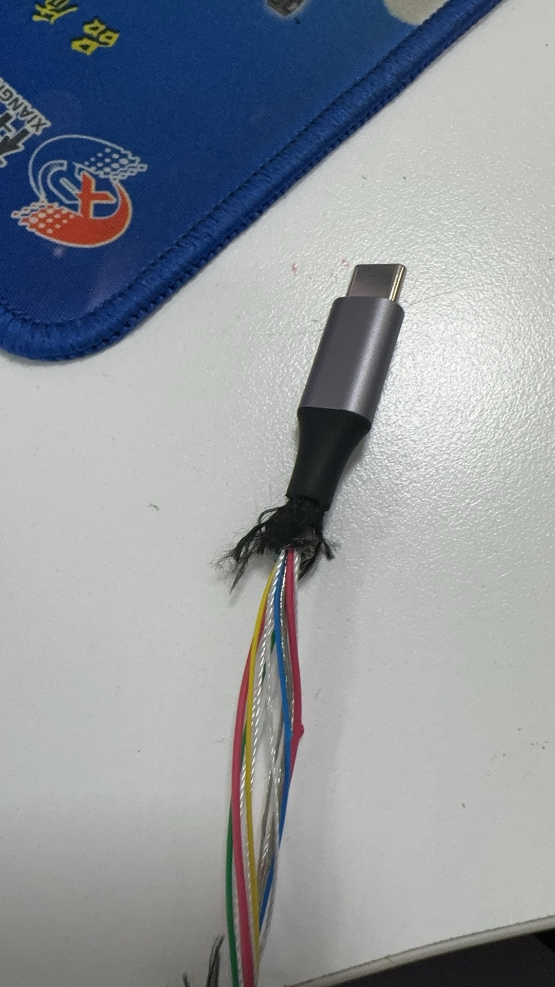

2.PD快充只需要5个脚或者6个脚,分别是电源正负、数据正负、CC1脚、CC2脚, 那这一把线看起来像尼龙的线是做什么用的?改善柔韧性?增加强度?

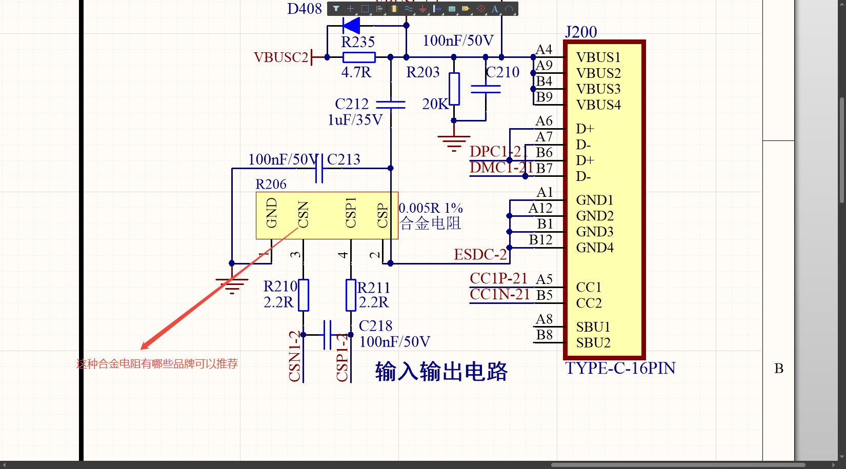

3.开尔文连接的四脚采样合金电阻有哪些品牌推荐一下,除了精度还有哪些参数要考虑
