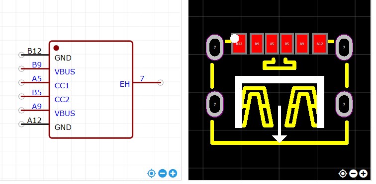

6芯TYPEC线比16芯TYPEC线少了哪些功能?TYPEC口有6pin也有12pin的 16pin 最多是24pin?

发表于 2025-5-20 18:08:50 | 显示全部楼层
貌似6pin的只能用来充电,不能传输数据。本来准备将6pin的接口设计到PCB上,焊接的时候好焊,后来才查到6pin只能充电

发表于 2025-5-21 16:26:46 | 显示全部楼层
了无 发表于 2025-5-20 18:08
貌似6pin的只能用来充电,不能传输数据。本来准备将6pin的接口设计到PCB上,焊接的时候好焊,后来才查到6pi ...
6pin的应该可以支持传数据,就是速度是USB2.0的

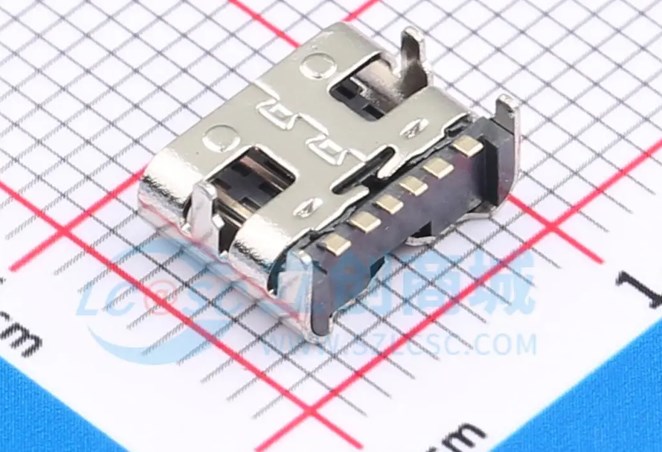

发表于 2025-5-21 18:13:54 | 显示全部楼层
图1是6根线,不是6pin,只看线意义不大
6pin  16pin  24pin仅针对插件
