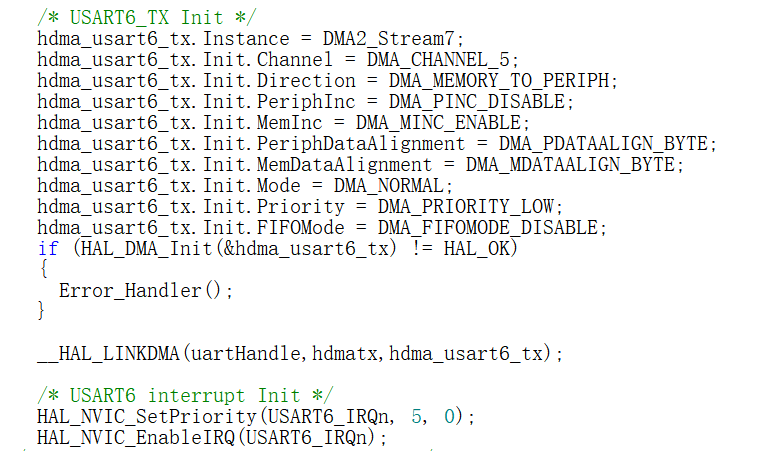

求助,通过串口给上位机发送45B数据,上位机接收到的是32B+13B的先后数据
发表于 2025-5-22 17:12:00 | 显示全部楼层 |阅读模式
用的代码是HAL_UART_Transmit_DMA(&huart6, waveData, 45),waveData是uint8类型,串口配置如图

发表于 2025-5-22 21:56:10 | 显示全部楼层
正常,是有可能折开或粘包的

发表于 2025-5-22 21:57:04 | 显示全部楼层
即使你是连续发送的,电脑也有可能折开,也有可能是你发送时就不是连续的,

发表于 2025-5-22 22:55:58 | 显示全部楼层
这跟你上位机的接收实现方式相关;单片机这头用DMA发送通常是连续的。
如果直接用win32-api实现接收,那么应该深入研究一下COMMTIMEOUTS结构体,它非常重要。

发表于 2025-5-22 23:58:55 | 显示全部楼层
看这个帖子 5 楼我的回復
你收到多少数据就把多少数据传入一个接收函数,由此函数负责拼接、校验、判断是否超时等,最后输出一个完整的正确的数据包
这个帖子是 c 语言的代码,一样可以用于 pc
或者开源的 pycdnet 里面有相应的 python 版本的实现
不要指望操作系统直接回復一个正确完整的数据包,因为串口是流式接口

 楼主| 发表于 2025-5-23 10:15:02 | 显示全部楼层
是指PC在接收的过程中会将数据拆解开是吗?
