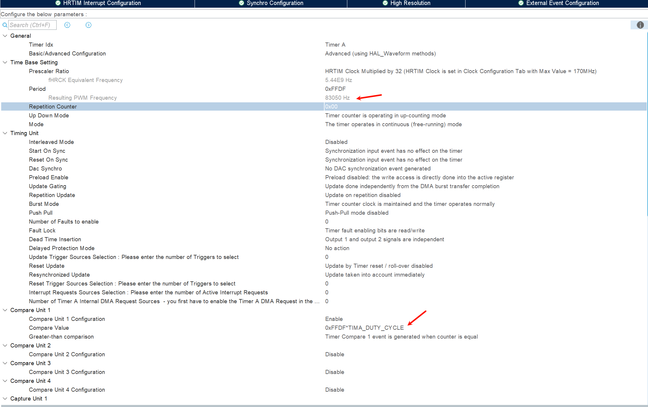

请教一下各位大佬,项目需要产生一个高频的PWM,我参考了Getting started with HRTIM - stm32mcu这个链接的教程,配置了我手头的STM32G474单片机的HRTIM的TA1试一下,配置和链接中一致,按照图中的配置PWM频率应该为83.05Khz,占空比为50%(TIMA_DUTY_CYCLE=0.5),但烧写进去启动后发现实际PWM频率刚好为83.05Khz的一半,而且想通过修改TIMA_DUTY_CYCLE这个值更改占空比并不生效,排查不出是哪里的问题,希望得到大家的指导,谢谢!图中是我使用的配置和代码片段,不胜感激!

发表于 2025-6-12 08:19:30 | 显示全部楼层
HRTIM的配置计算有点特殊,这个是我整理的H7的HRTIM,应该和G4差不多

 楼主| 发表于 2025-6-12 09:22:45 | 显示全部楼层
谢谢,刚来论坛不太熟,几张图片还不会上传,所以显示不出来,不好意思哈

 楼主| 发表于 2025-6-12 18:53:25 | 显示全部楼层
已经解决了,output里某个配置设置错了
