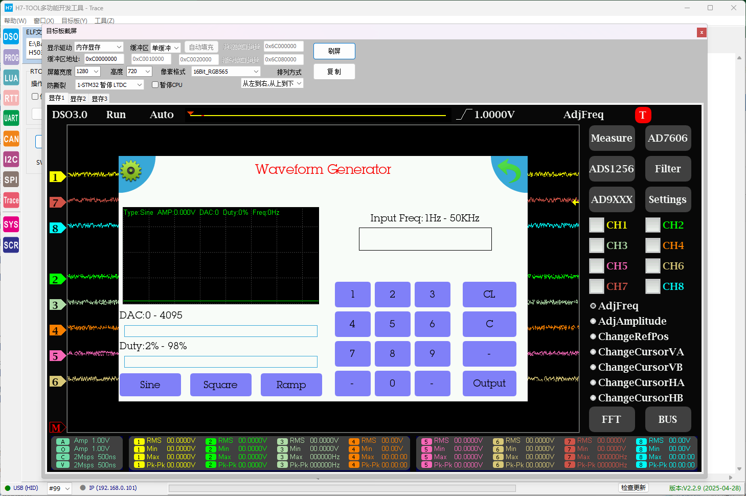

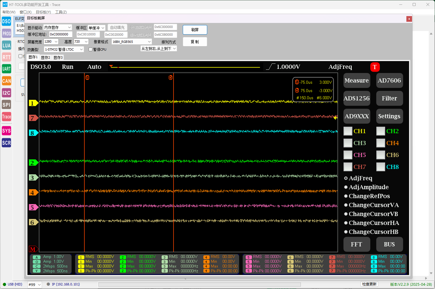

生命不息,开源不止。
这种方式可玩性很高,无须显示屏就可以操作使用,各种平台均方便访问

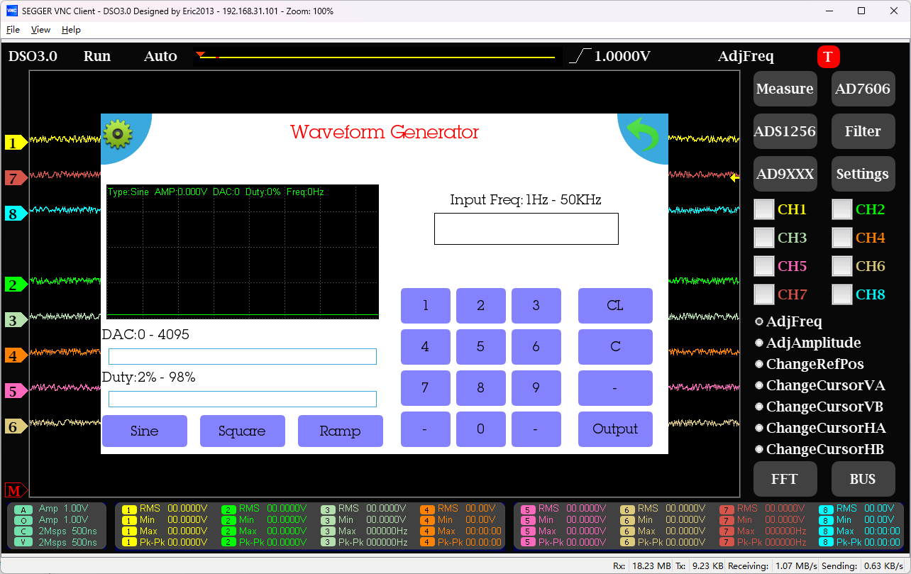

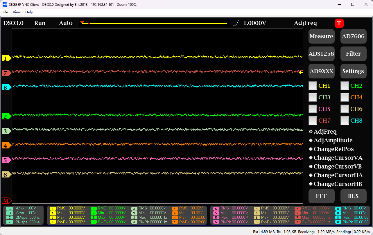

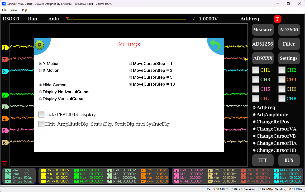

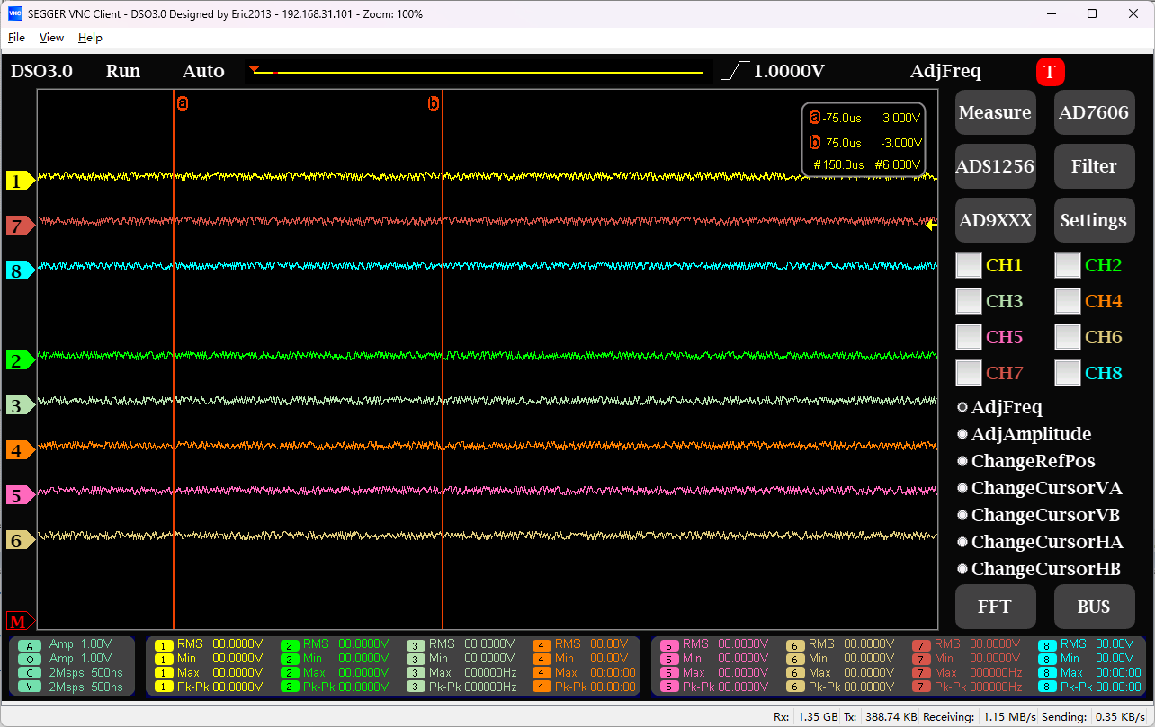

1、去年开源了个,今年再来一发开源,开源三代示波器的高速波形刷新方案开源,支持VNC远程桌面,手机,Pad,电脑均可访问
2、实际上早期基于三代示波器设计了很多东西,这次将720p虚拟界面设计开源给大家,这两年忙H7-TOOL的更新比较多,三代示波器的更新就搁置了。
3、早期这个方案是使用emWin6.16版本制作,图库是ABGR格式,为了方便分享,继续使用这个版本。现在的emWin6.46只有ARGB格式库了,程序代码改动的地方比较多,所以没采用。
4、支持VNC远程,手机和pad端推荐使用RealVNC,电脑端使用SEGGER分享的VNC软件即可。

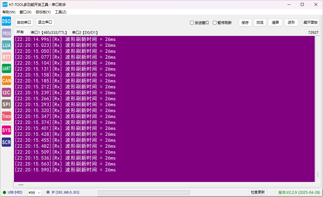

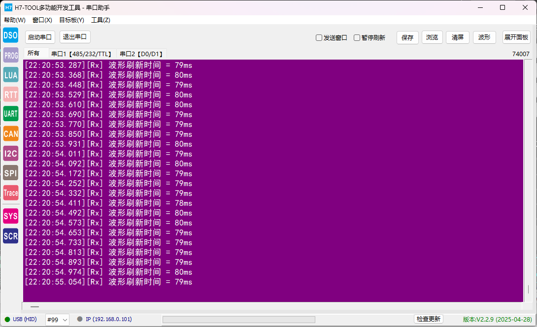

截屏:
未连接VNC时,这个是实际的刷新速度,当前是400MHz主频测试的,差不多每秒40帧。
连接VNC后,VNC本身也要占用emWin性能

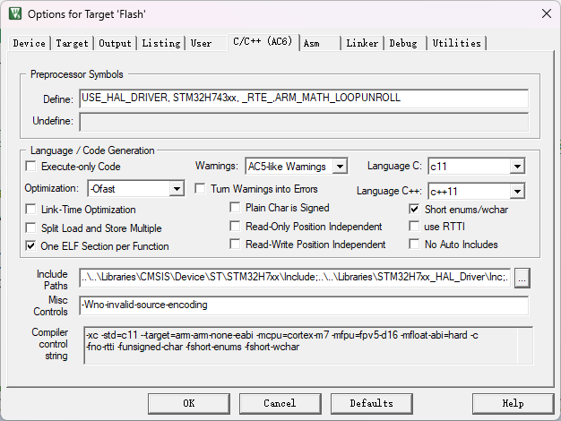

优化直接开到Ofast最高速度优化

发表于 2025-6-17 07:58:01 | 显示全部楼层

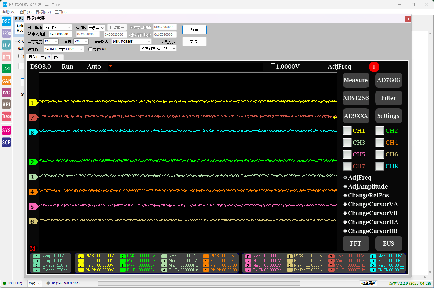

这是八通道吗 能不能展示下八通道实时采集真实波形的效果
发表于 2025-6-17 08:50:53 | 显示全部楼层
支持支持,点赞点赞
116747
 楼主| 发表于 2025-6-17 09:13:26 | 显示全部楼层
V7有现成的AD7606例子,驱动添加进去后,在DrawWave里面添加采集数据即可,非常简单。这是一个现成的框架,剩下大家自己玩即可。
视频里面是模拟的随机数据展示的。
