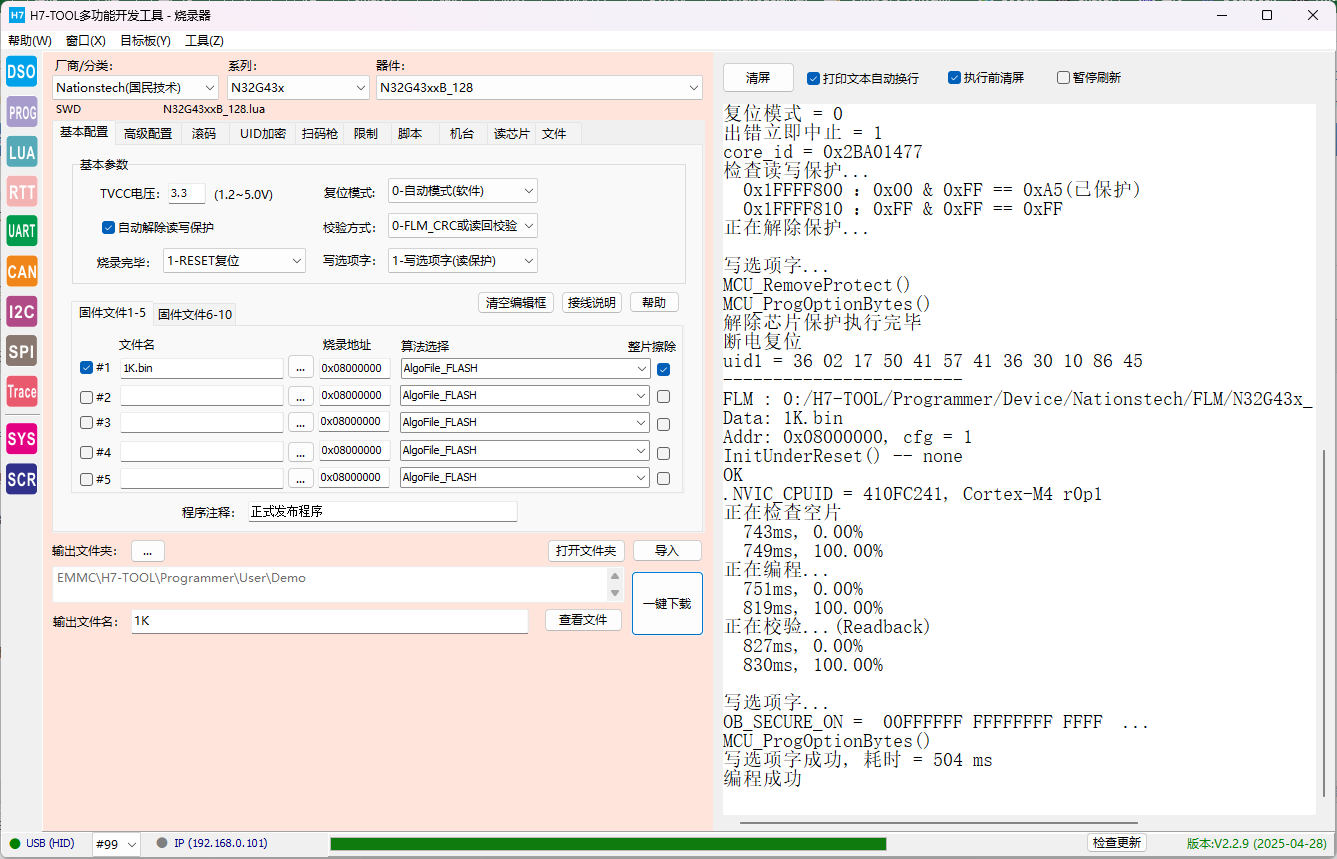

说明:
很多IC厂家仅发布了内部Flash算法文件,并没有提供读写保护算法文件,也就是选项字节算法文件,需要我们制作。
实际上当前已经发布的TOOL版本,已经自制很多了,比如已经支持的兆易创新大部分型号,新唐的大部分型号等。但是依然有些厂家还没自制,所以陆续开始为这些厂家提供读写保护支持。
近期已经自制了STM32H7全系列,N32G003,N32G031,  STM32U5全系列和凌欧LKS32MC03X,复旦微FM33LE系列,凌欧的LKS32MC45x,LKS32MC05x,LKS32MC08x提供Flash保护支持
这次为国民技术的N32G43x系列提供支持
实现效果:
从2.30版本开始将正式带此支持,支持解除和使能。
实现代码和原理
通过H7-TOOL的LUA小程序就可以方便的实现保护解除和使能,不需要自制算法文件。

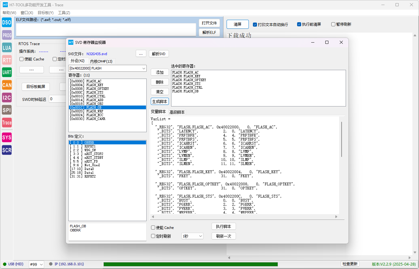

通过TOOL的寄存器检测功能可以了解各种寄存器地址和状态信息,大大方便算法文件自制:
