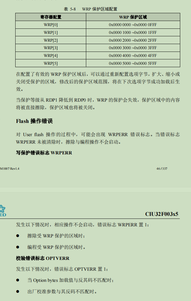

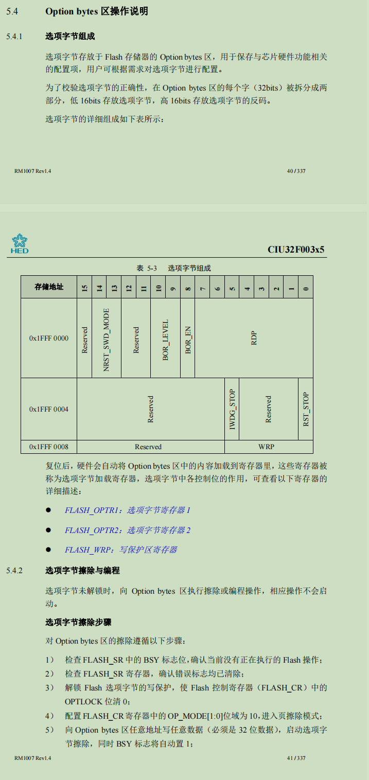

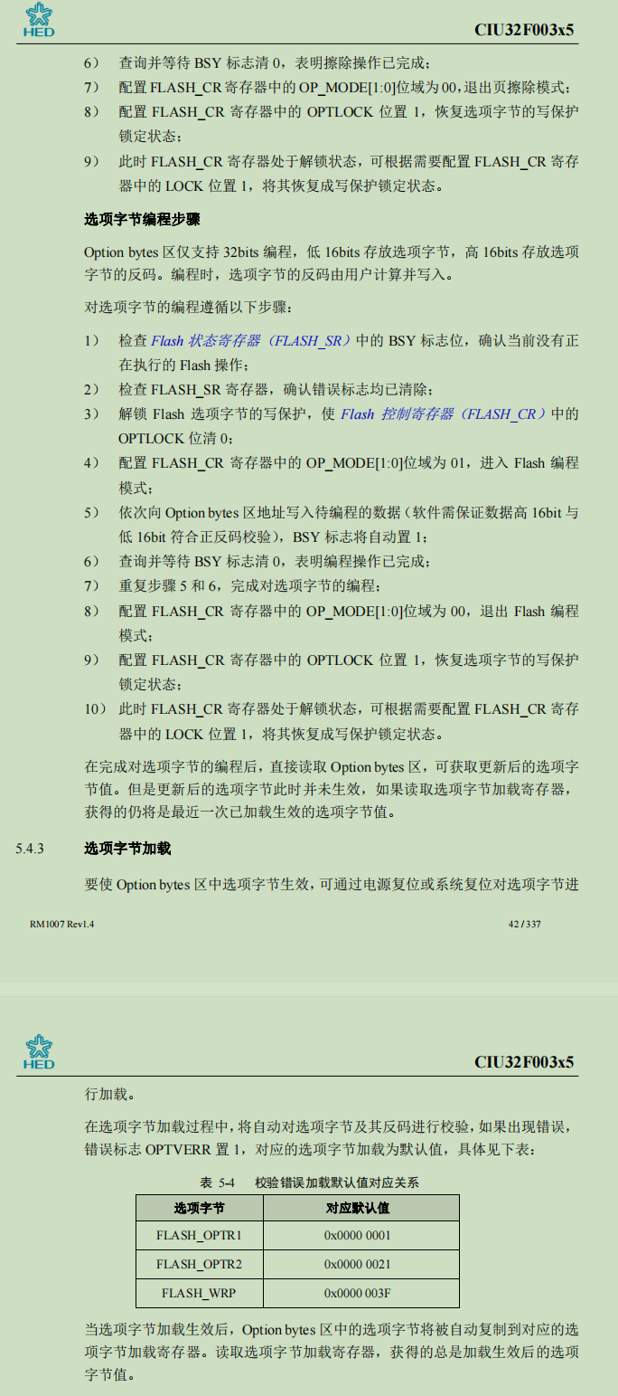

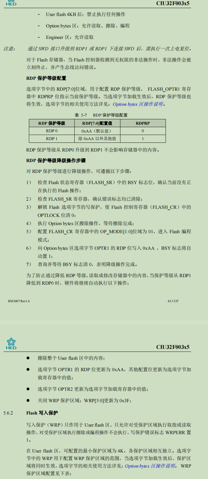

 楼主| 发表于 2025-6-20 13:08:38 | 显示全部楼层
[C] 纯文本查看 复制代码
* @file               ciu32f003_std_flash.c
* @author             MCU Ecosystem Development Team
* @brief              FLASH STD库驱动。
*                     实现FLASH擦除、编程API。
* @attention
* Copyright (c) CEC Huada Electronic Design Co.,Ltd. All rights reserved.
* @addtogroup CIU32F003_STD_Driver
* @addtogroup FLASH
/*------------------------------------------includes--------------------------------------------*/
#include "ciu32f003_std.h"
#ifdef STD_FLASH_PERIPHERAL_USED
/*-------------------------------------------functions------------------------------------------*/
* @addtogroup FLASH_External_Functions
* @brief  Flash擦除与Option byte区擦除
* @param  mode 擦除模式
*             @arg FLASH_MODE_PAGE_ERASE
*             @arg FLASH_MODE_MASS_ERASE
* @param  address 擦除访问地址
* @note   user flash区擦除时,需先调std_flash_unlock(),解锁flash
* @note   Option Byte区擦除时,需先调用std_flash_opt_unlock(),解锁选项字节
* @retval std_status_t API执行结果
std_status_t std_flash_erase(uint32_t mode, uint32_t address)
    std_status_t status = STD_OK;
    /* 设置擦除模式 */
    std_flash_set_operate_mode(mode);
    /* 执行擦除 */
    *(uint32_t *)address = 0xFFFFFFFF;
    /* 等待擦除完成,查询异常标志位 */
    while (std_flash_get_flag(FLASH_FLAG_BSY));
    if ((FLASH->SR & FLASH_FLAG_WRPERR) != 0x00000000U)
        status = STD_ERR;
    /* 清除所有标志 */
    std_flash_clear_flag(FLASH_FLAG_EOP | FLASH_FLAG_WRPERR);
    /* 退出擦除模式 */
    std_flash_set_operate_mode(FLASH_MODE_IDLE);
    return (status);
* @brief  User Flash区与Option Byte区字编程
* @param  address   编程地址
* @param  prog_data 编程数据(4字节)
* @note   user flash区编程时,需先调std_flash_unlock(),解锁flash
* @note   Option Byte区字编程时,需先调用std_flash_opt_unlock(),解锁选项字节
std_status_t std_flash_word_program(uint32_t address, uint32_t prog_data)
    /* 进入编程模式 */
    std_flash_set_operate_mode(FLASH_MODE_PROGRAM);
    /* 向目标地址写入数据 */
    *(uint32_t *)address = prog_data;
    /* 等待编程完成,查询异常标志位 */
        status = STD_ERR;
    if (status == STD_OK)
        /* 检查编程数据是否正确 */
        if(*((__IO uint32_t *)address) != prog_data)
            status = STD_ERR;
    /* 清除所有标志 */
    /* 退出编程模式 */
    return (status);
#endif /* STD_FLASH_PERIPHERAL_USED */
