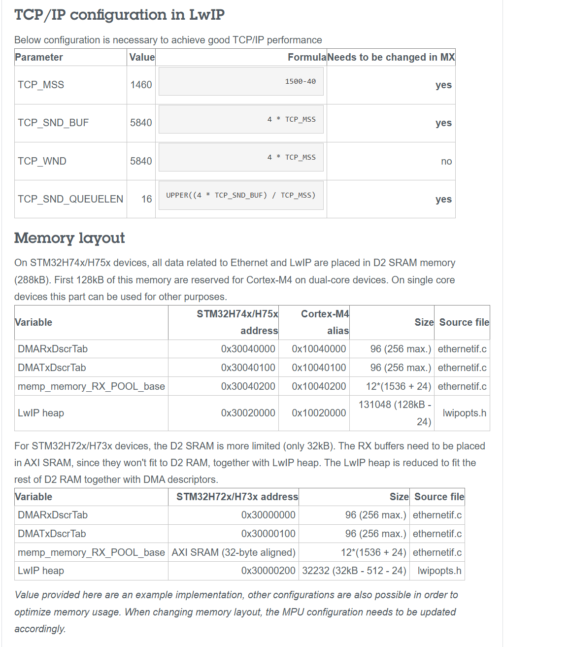

2、从官方给的数据手册(STM32H7系列芯片LwIP)中说明STM32H72x/H73x芯片需要有不同的位置存放数据。里面说明了需要将RX buffers存放在AXI SRAM中,但是没有指定具体的初始地址,我根据demo中的链接脚本存放在.bss段里,发现网络通信部分无法再ping通有大佬懂AXI SRAM这个内存段指向的地址是再哪段内存位置吗?

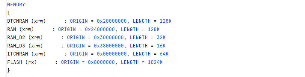

1、首先看我这款芯片的内存地址以及容量:
其中RAM_D2是指定用于以太网或者USB这些外设使用,因为我的芯片STM32H723ZGT6,它的RAM_D2容量只有32KB,起始地址为
[C] 纯文本查看 复制代码

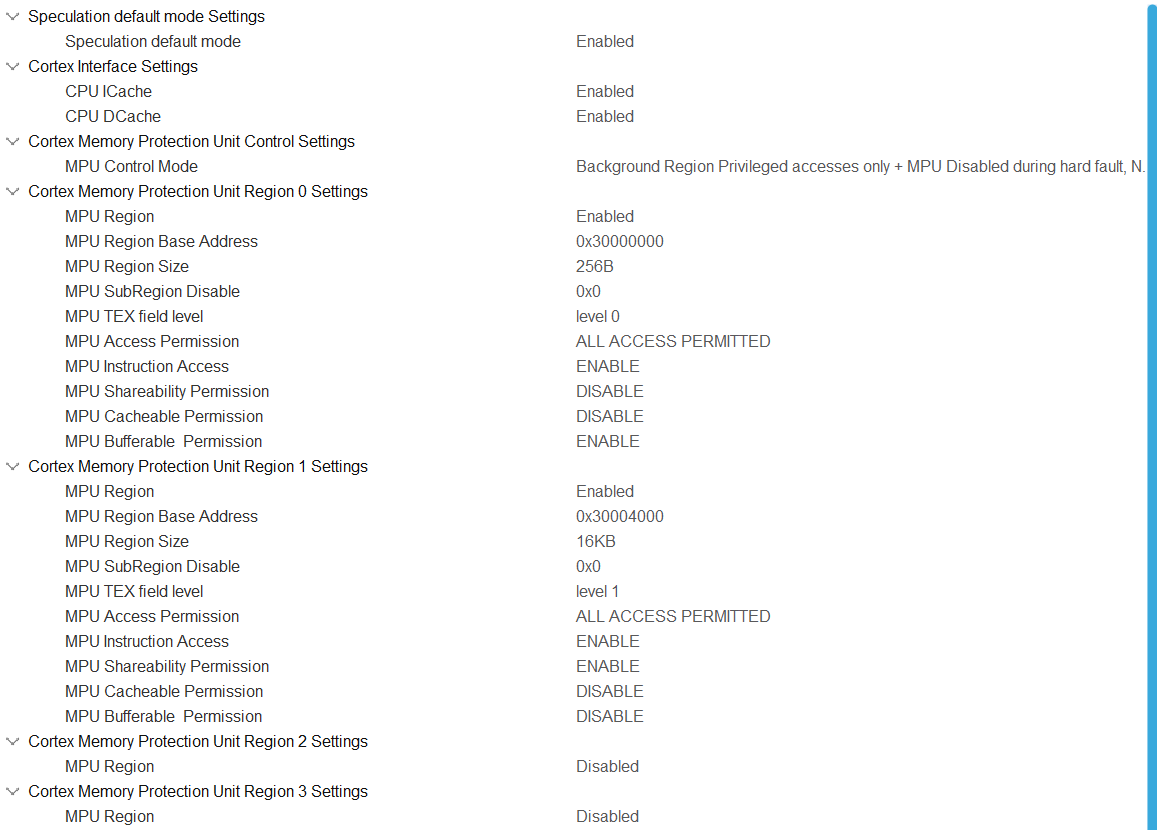

开始的256B内存用于存储以太网的RX/TX描述符,并且我设置0x30004000地址开始作为LWIP的内存堆。从我的mpu设置以及lwip设置可以看出:

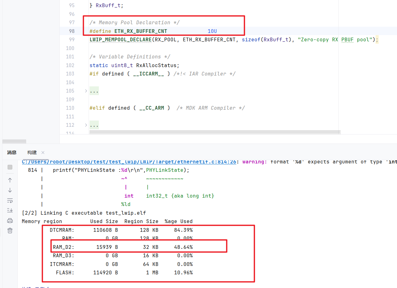

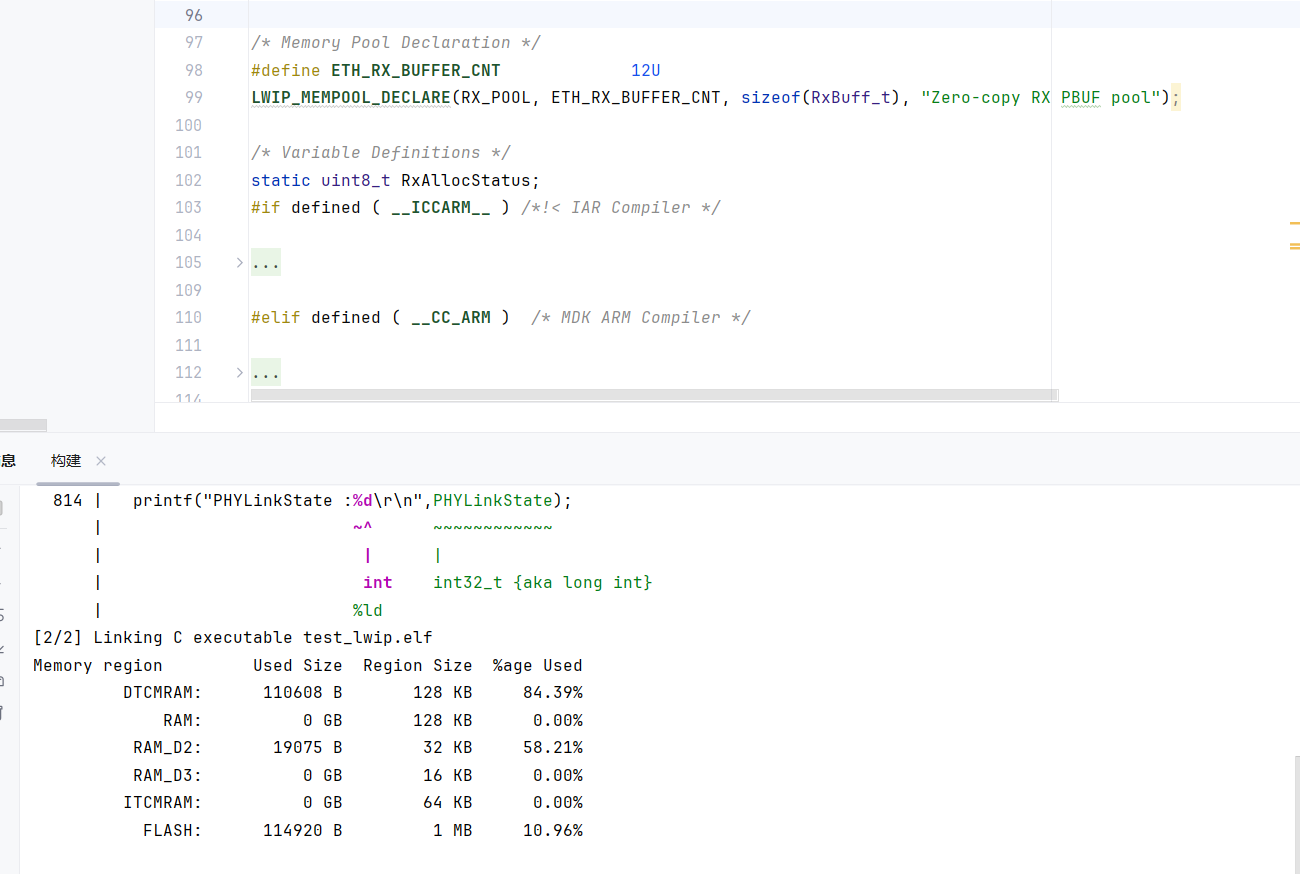

应该是我还能使用的,这段可使用的地址就是用于存放LWIP的RX_POOL内存池。这段内存大概是15KB左右,使用STM32CUBEMX默认参数生成的代码,会将
[C] 纯文本查看 复制代码
ETH_RX_BUFFER_CNT
默认设置成12,根据这个参数最终算出来的以太网RX/TX描述符和RX_POOL内存池应该要小于16KB。实际如果使用默认参数
[C] 纯文本查看 复制代码
/* Memory Pool Declaration */
#define ETH_RX_BUFFER_CNT             12U

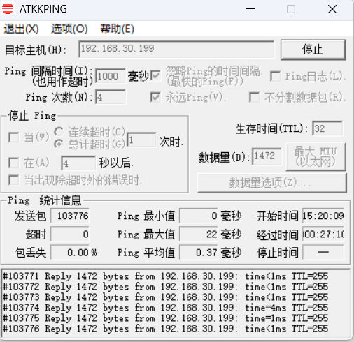

,内存空间一定会大于16KB,这种情况下,能正常ping网络成功,但是如果字节数使用1472,就会出现问题。对比如下:
修改参数后,ping最大mtu字节已经不会死机了,并且很稳定。另外测试中有将RX_POOL内存池移植到RAM内存中运行,也是可以的,但是ping的速度比在RAM_D2中要慢,平均是5ms一帧。

 楼主| 发表于 1 小时前 | 显示全部楼层
测试了一下,ping超过4096就会出现超时情况,但是lwip没有挂掉,如果改小字节数,还能继续使用,内存方面应该是够用,可能一些lwip的配置文件需要优化,我使用的都是默认的。
