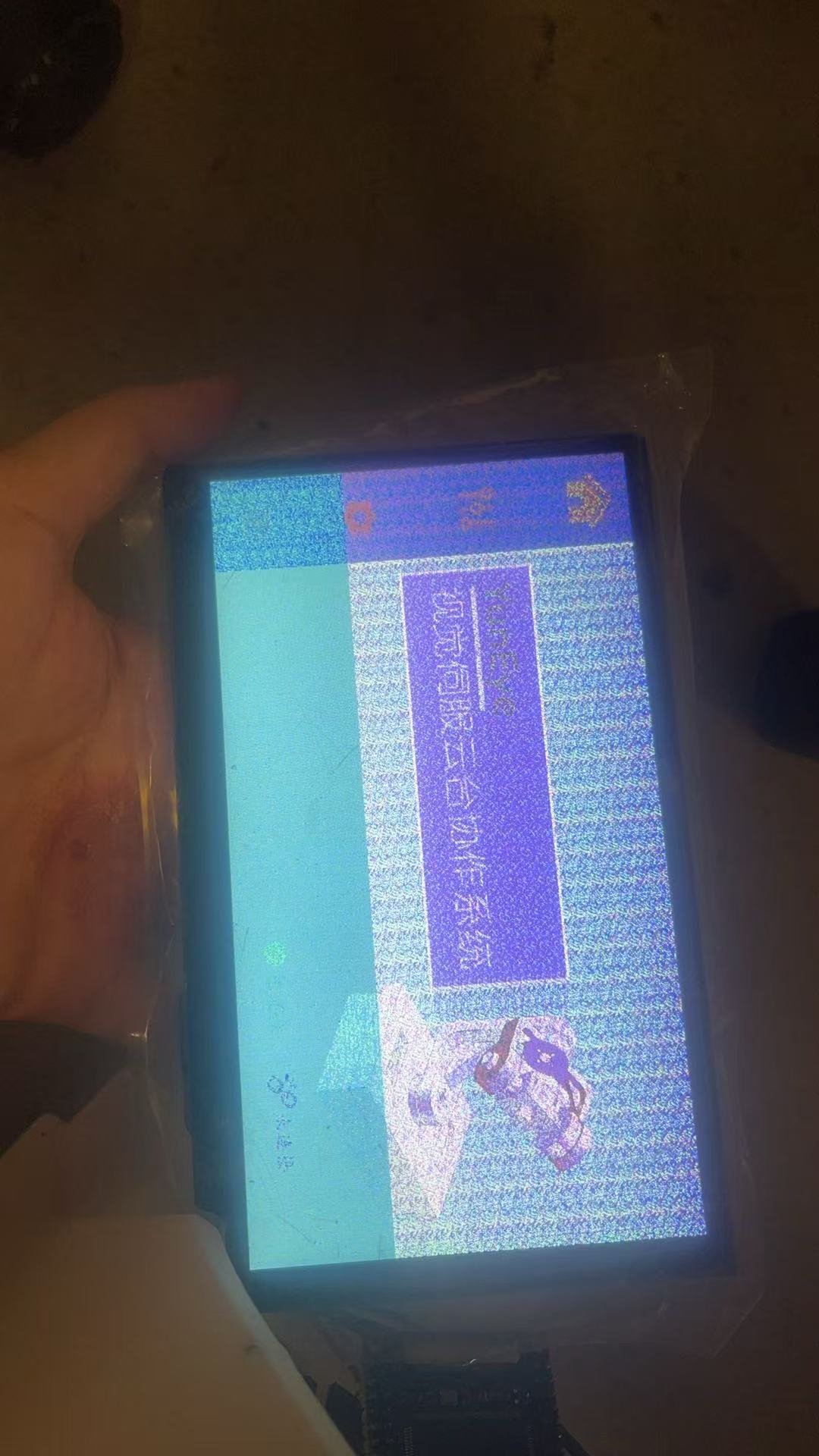

修改同事的工程项目,添加字体和新加图片后出现花屏,用原来图片库里面的就不会出现花屏,当新加入文本框时也有此问题,已知用了内存映射。

主控平台是那个系列,H7这种带Cache的要注意Cache配置
