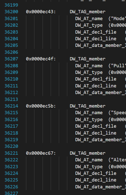

当前的现状是这样
1、早期刚推出RTOS Trace功能的时候,MDK生成的axf,IAR生成的out和各种GCC类软件生成的elf都可以正常解析,特别是elf格式,测试了几款IDE均正常。但是随着GCC相关生态不断迭代更新,已经开始部分elf文件无法正常解析
     不仅是TOOL,现在没有及时跟进的解析类软件,解析最新的GCC生成的elf文件也会存在些问题。而IAR和MDK生成的可执行文件解析没有这样的问题。
2、经过这几天的研究,发现了一个最重要的变化,当前最新版本的MDK AC5生成的axf可执行文件调试信息是还是dwarf-3,  AC6生成的是dwarf-4,  而IAR也主要是以dwarf-4为主。只有GCC类的新版软件基本都切换到dwarf-5
     这就导致了TOOL解析这类文件解析一部分直接就中断了,因为不支持dwarf-5的一些格式解析。
所以下一步准备支持下dwarf-5的解析,准备做个程序,自己检索了,直接使用nm,readelf,objdump生的debug info信息里面的变量信息,特别是结构体变量,非常不直观,需要用户手动关联下自己的结构体成员和地址偏移,程序大了,这个信息可以上百万行。

邪门了,测试STM32CubeIDE V1.18的DWARF-5,C17 如下配置可以正常解析
GNU C11 13.3.1 20240614 -mcpu=cortex-m4 -mfpu=fpv4-sp-d16 -mfloat-abi=hard -mthumb -march=armv7e-m+fp -g3 -O0 -std=gnu11 -ffunction-sections -fdata-sections -fstack-usage -fcyclomatic-complexity
客户发的为什么不行,配置成客户完全一样的配置,也可以正常解析

发表于 前天 19:32 | 显示全部楼层
老大,解析elf文件的代码方便共享吗,我自己用Python写的总是无法正确解析结构体内部变量的地址
116747
 楼主| 发表于 昨天 07:50 | 显示全部楼层
python有专门的解析工具https://github.com/eliben/pyelftools
