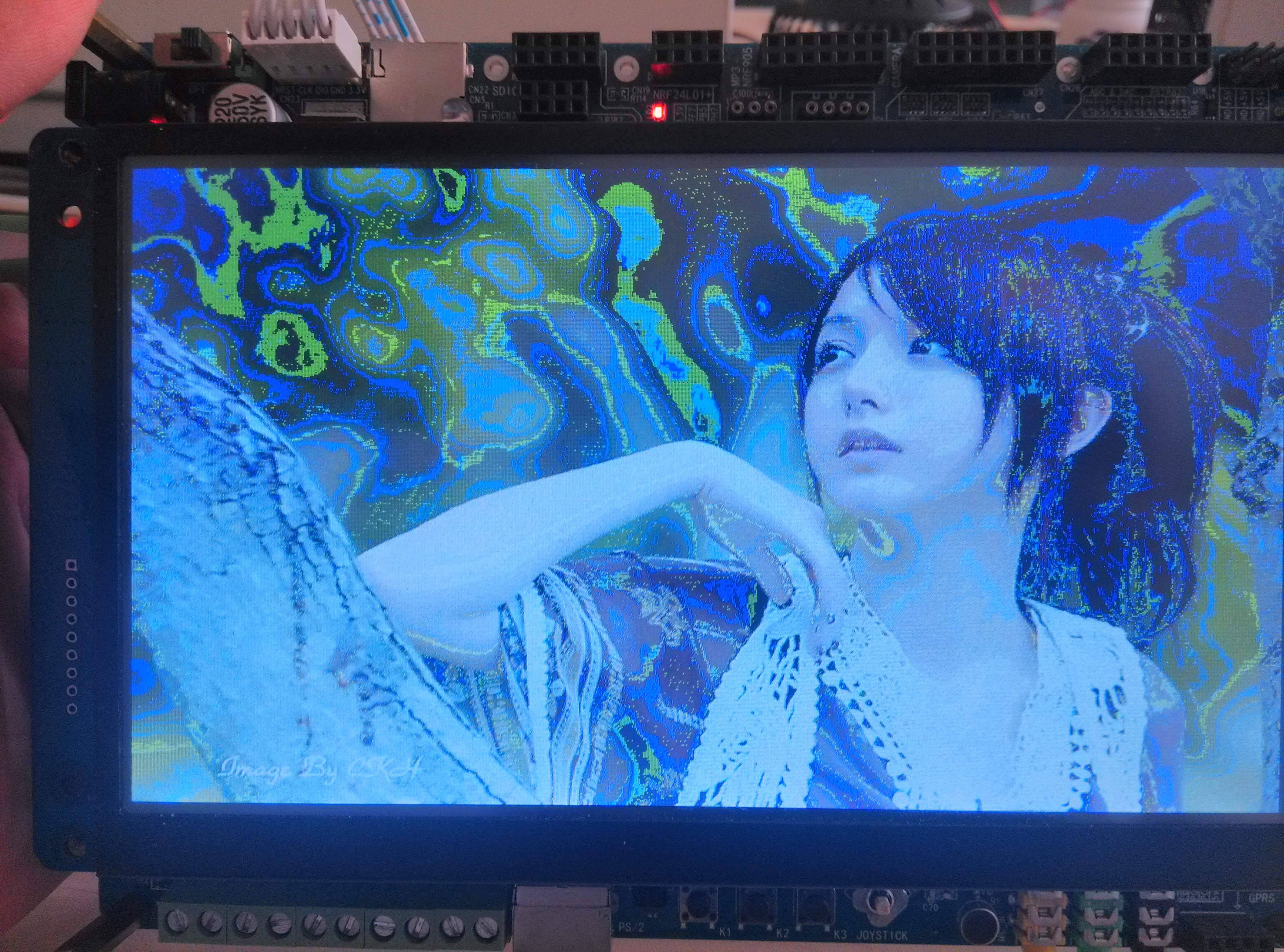

V5开发板用RA8875_DispBmpInFlash函数显RA8875外挂falsh W25Q中的位图,同一个函数在_出厂程序V1.4(裸机)中显示正常,而在μCOS-III+STemWin+FatFs+Lwip+UIP+USB综合程序V1.2中显示就不正确。而在综合程序V1.2中用RA8875_DrawBMP显示NOR FLASH图片则是正常,请问是什么原因造成的,谢谢 QQ圖片20150911110059.jpg

找到原因了,RA8875_WriteData(11);    /* PLLDIVM [7] = 0 ;  PLLDIVN [4:0] = 11 */
                      RA8875_WriteData(12);    /* PLLDIVM [7] = 0 ;  PLLDIVN [4:0] = 12 */
不同
